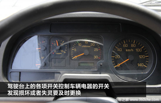

1.组合开关和仪表
驾驶台上的各项开关控制车辆各种电器的开启和关闭,要保证它们的有效,发现开关损坏或者失灵要及时更换。平时行驶中多观察仪表盘上各项仪表和指示灯,看有无不正常或者不工作的情况,发现要及时的修复和更换,因为它们直接反应车辆各个部件工作情况。

1.看仪表——望
通过“望”对车辆各项仪表进行观察,水温表、机油压力表、电压表、气压表等都有一个正常的范围,应确保个指针都在这个范围之内(水温:80-90度之间;机油压力:怠速0.2Mpa左右,发动机高速运转时0.4Mpa左右(发动机不同有所差异,以厂家说明为准);电压表:24V左右;气压表:保证在仪表的“绿区”范围之内,过大过小都不好)。随时通过后视镜对车身和轮胎观察,防止意外情况发生。
