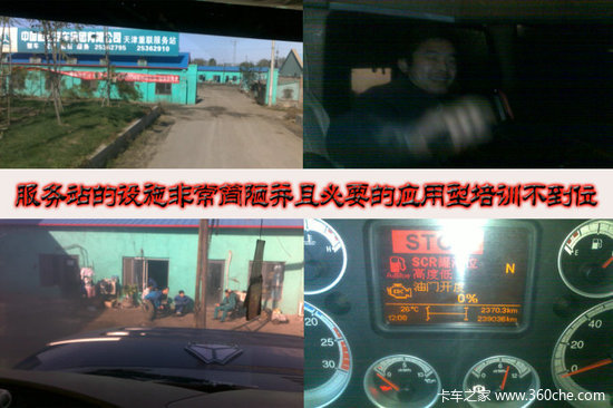

本身到了天津一个服务站我们说好只刷AMT的升级程序,结果重汽方面还居然出了一个刷AMT必须要刷CBCU的通知,这一刷,小李在QQ群中问“老大,SCR是么东西?”我晕,不会吧,发来图片一看还真的耶,2011年7月的装备都弄上来了,厉害!苦了小李和他同姓的那个电工,从中午上班一直弄到晚上10点,居然都没有档位提示了,好在他心态好,这家不行换一家!来个小插曲,在这家服务站,甚至很多修理工问他“ASR是啥东西?”小李恨恨的和我说“XX的,那个墙上就有A7的详细介绍,他居然问我这个问题!”在回工地的路上,他一直在兴奋中,虽然没有档位显示但是他的AMT是35版的了,“哇,换档好舒服呀,真的是AMT了,完全颠覆了自己这一年对AMT的很多看法了(早期的看法是重汽AMT 脚自一体,需要完全用油门来控制换档平顺度)”
第二天为了档位显示的问题,他又换了一家服务站,这回更好,连CBCU都刷不了了,直接乱七八糟的,变速箱的程序也没有刷完整,比起他原来的AMT反应还差。郁闷呀,先进技术在推广之前,各位服务站老大,你们做点有用的应用型培训好不好!正好得到狼哥要回到济南的消息,小李子,来济南吧!
