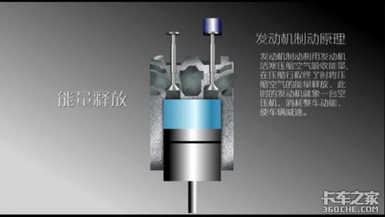

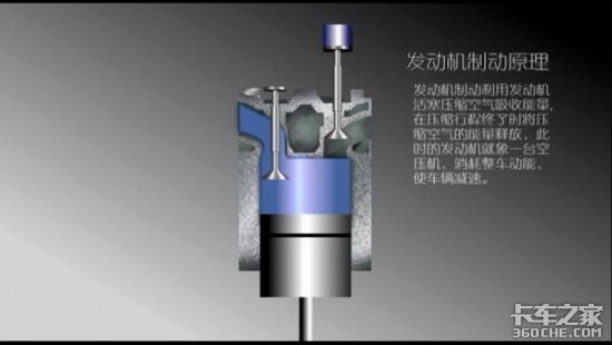

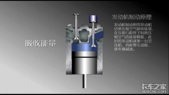

●  在说说发动机制动的一些注意事项

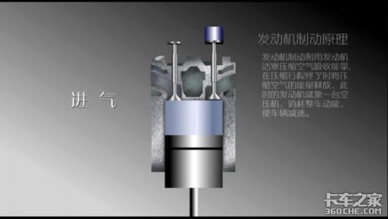

    首先看看发动机制动的原理:
多档变速箱操作和车辆使用注意事项图解
多档变速箱操作和车辆使用注意事项图解
多档变速箱操作和车辆使用注意事项图解
多档变速箱操作和车辆使用注意事项图解
    发动机制动利用发动机活塞压缩空气吸收能量,在压缩行程终了时将压缩空气的能量释放,此时的发动机就像一台空压机,消耗整车动能,使车辆减速。

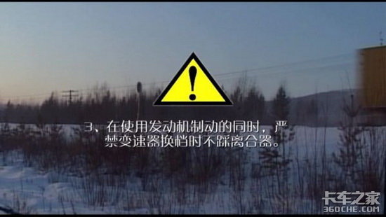

    3、在使用发动机制动的同时,严禁变速器换挡时不踩离合器。

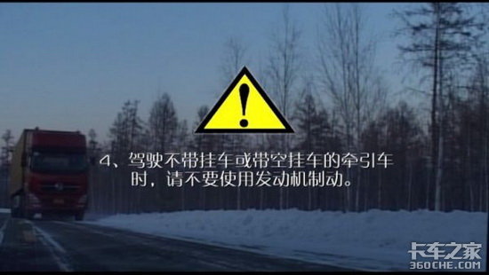

    4、驾驶不带挂车或带空挂车的牵引车时,请不要使用发动机制动。

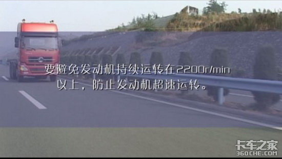

    要避免发动机持续转速在2200r/min以上,防止发动机超速运转。
