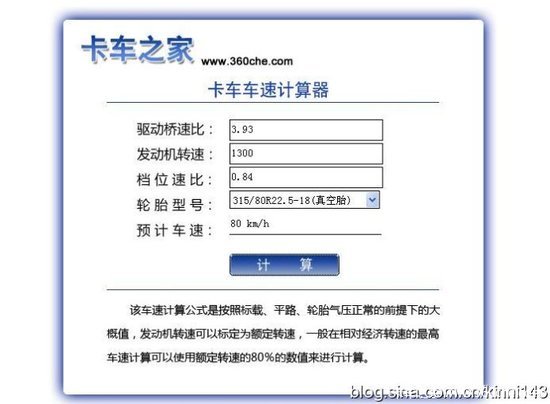

    通过卡车之家的车速计算器可以得到他的运行车速相对应的发动机转速在1500-1550左右。

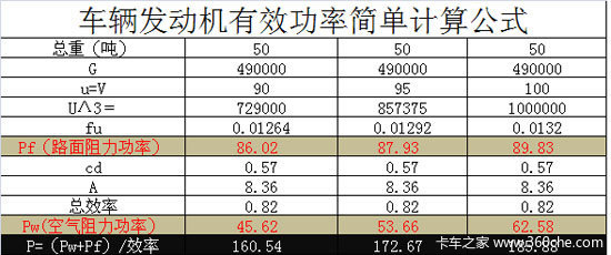

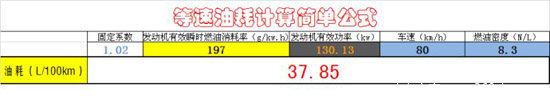

    也就是说如果我们查看一下D12.380发动机高速版的万有特性曲线,针对A7的部分特征用相对不是很复杂的简单油耗计算公式算一下他的车等速油耗:
非典型性A7故障案例之动力不足耗油篇
非典型性A7故障案例之动力不足耗油篇
    这个计算数值和他目前实际的测试数值基本上误差不是很大(理想状态下),因为D12.380+16OD+3.93的配置关系,我们建议他采用在标载的情况下平路在发动机1300转的时候车速80km/h的情况下在进行一下实验。
