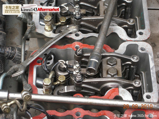

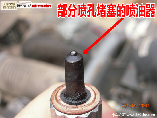

    8月28日,很兴奋的到了离家比较近的一个服务站,看到了looking2009的A7还有认识近一年的他本人(第一次见面),正好碰上了wabco负责重汽方面的应用工程师姜老师。看来来会诊了。服务站的小伙子效率很高,我到的时候就已经拆卸了发动机的气门室罩盖,经过不适用诊断仪老式的断缸测试,还是发现了至少有一个缸不喷油,一个缸似喷非喷的现象,二话不说,换吧。

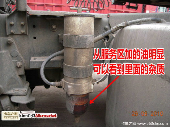

    在更换喷油器的间隙中和小曲(looking2009)聊起使用上的一些问题,因为为了更好的保护低压油路以及高压油路上的各个部件,小曲专门去了趟北京买回了派克的FH1000型带电加热的燃油一级过滤器(含油水分离器)。
非典型性A7故障案例之动力不足耗油篇
    看了一下下层滤杯,小曲伤心的说,看看吧,这就是山东海边附近的服务区加的油!擦干净外表面看了一下,里面不少杂质和絮状沉积物。嗨,中国的油品啥时候才可以真正全国到欧3呀,2014吧。

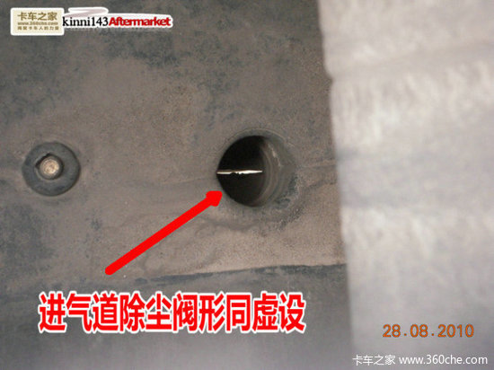

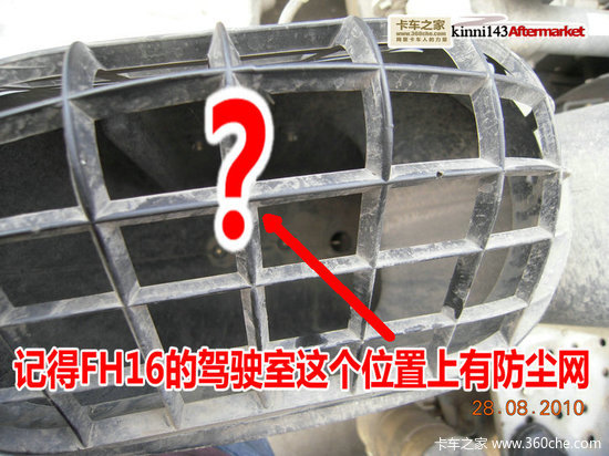

    检查的空隙,看了一下A7的下进气道,咦,不对呀,俺记得FH16系列的这个地方有个金属网状防尘罩(防止较大物体进入)的,咋A7没有呢(点击查看 FH16防尘罩设置)?那要这些小的支撑条做什么?而且下面的除尘器也漏着一个“大口子”好像生怕打不开一样,人家直接就开着缝,看你还说不!

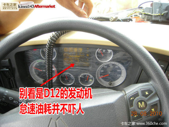

    更换完喷油器,点火试车,D12的声音实际上已经完全摒弃了WD615老师发动机那种哒哒响的特征,转而是一种低沉、咆哮的感觉;针对小曲的OD,姜老师特地用诊断系统查看了一下他的变速箱相关的一些参数,一切正常,那就说明我上次判断的问题很有可能成立(参阅相关AMT需要改进的博文),希望第35版的AMT软件可以让小曲对AMT有个新的认识 。

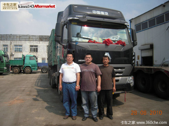

    好了,就等待他的A7使用中的回复了,临别之前合影一张吧,本人胖点,看着真占地方。
