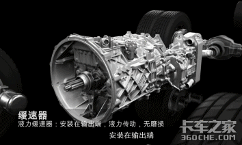

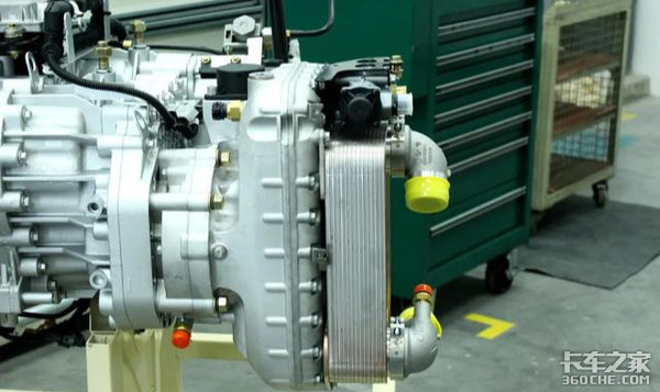

液力缓速器的工作原理我们都知道,就像是一个反转的水泵一样,安装在变速箱尾部。目前装车量比较大的有ZF、福伊特、斯堪尼亚自主研发的等,国产的就是法士特。从目前市场反应来看,液力缓速器可以实现下坡无磨损制动,极大提升刹车片使用寿命以及整车安全性。

缓速器的散热主要是依靠发动机散热系统,如果是水循环不好,散热效果不佳,缓速器就会退出工作。比如我们在下坡的时候开启缓速器,这个时候变速箱挡位比较高,发动机相对转速比较低,可能就会造成水温过高,进而导致缓速器退出工作。
