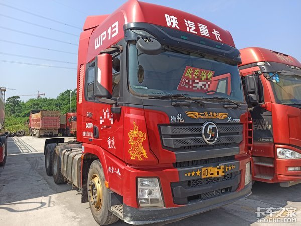

今天带给大家是一辆2017年11月的陕汽德龙X3000轻量化版车型。在重庆的运输市场,牵引车市场份额渐渐增加,主流品牌以东风、解放、柳汽为主,这辆陕汽德龙X3000在市场上相对比较少见。

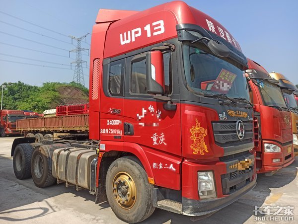

这辆轻量化版德龙X3000采用的是大面积的黑色前面罩+经典红色车身涂装,更显车辆的敦实有力量感。高顶驾驶室顶部有“陕汽重卡”的白色标识,代表着对自身产品质量的自信。
宽大的遮阳板,能较好的阻挡阳光;遮阳板两边有两个示廓灯,夜间能有不错的提示作用,中间是三个绿色的车速提示灯。
后视镜为一体式门镜设计,带有电动调节电加热功能,实用且美观的同时能降低风阻,减少油耗;还配有照地镜和补盲镜,能大幅减少视野盲区,增加安全性。
黑色蜂窝状前脸中间是镀铬陕汽标志,标志正上方是前车主粘贴的黄色“一路平安”祝福语。“德龙”和“X3000”的车型标识在祝福语两边,代表着车辆车型。

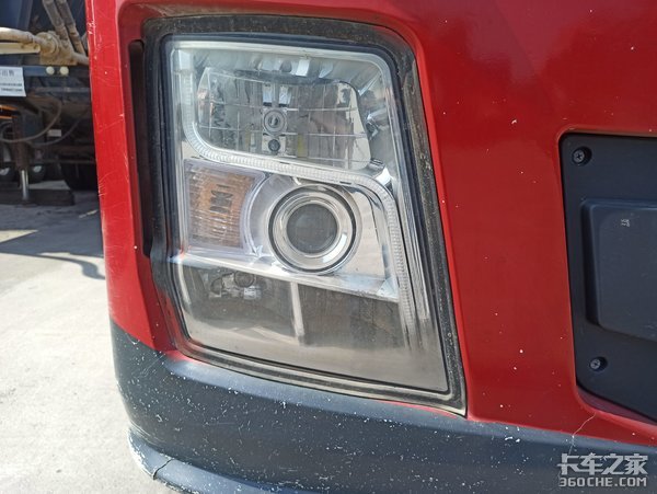

方形一体式水晶大灯带有透镜,能够提供更好的聚光效果,夜间视线更清晰。LED日间行车灯的配置也更符合主流车型趋势。

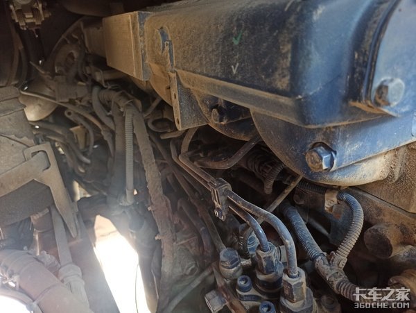

该车搭载的是潍柴的WP13.550E501型号发动机,12.54L的排量最大可输出405kW(550马力)的功率,发动机在1000-1400rpm时可输出2550N.m的最大扭矩。通过高压共轨和SCR系统达到国五排放标准。

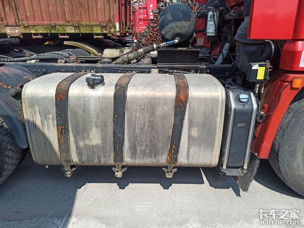

车身右侧布置有尿素罐和一个700L的铝合金大油箱,轻量化的同时还能够提供一个不错的续航里程。

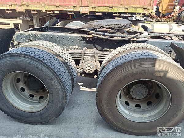

后桥悬架为4片簧设计,既能提供不错的承载力,还能降低自重,满足轻量化需求。
