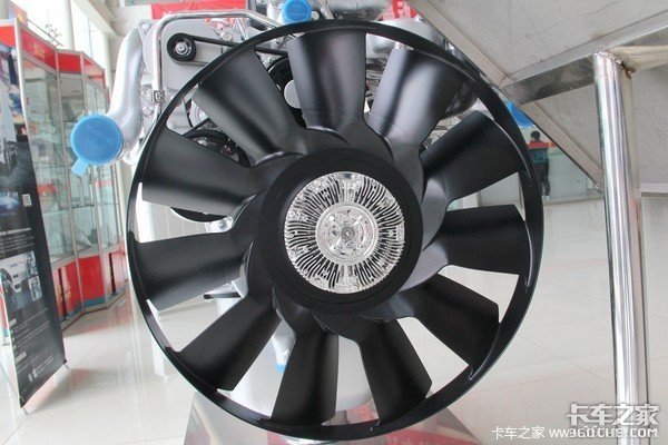

3、降温失败。看电子风扇是否运转正常;

因为,解放J6采用的电控风扇离合器,水温精度控制比硅油风扇离合器大幅提高,普通的硅油风扇可以将水温控制在75度到90度之间,而电控风扇离合器,对水温调节迅速,控制精度的优点,可将发动机温度控制在90到96度之间,因为水温在这范围之间的时候,发动机工作性能好,油耗更低。
发动机高温、开锅先别慌,看这个就懂了
因此,有些卡友反映,我的发动机稍微一爬坡,水温都达到90多度了,原因也是在这里,如果不放心,可以到服务站检查一下。
