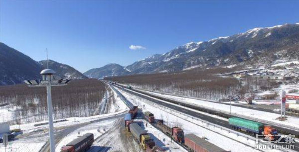

例如全长达到240km的雅西高速公路,最高海拔和最低海拔差达到了1810m。路况本身就十分复杂,要穿过很多山峰,路面高低起伏,同时伴随很多隧道,再加上时常出现的恶劣天气,这些都不利于汽车的制动性,对汽车行驶安全造成了威胁。

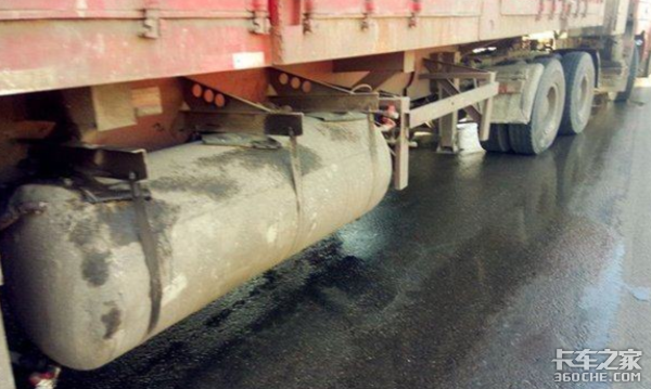

在遇到制动效能降低时,一般货车经常用水对制动系统降温。但对于雅西高速公路环境来说,滴水很容易造成结冰,会带来更大的安全隐患。

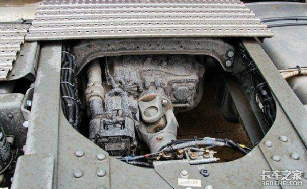

要从根本上解决这一问题,只能通过在车辆上安装辅助制动系统的办法解决,而液力缓速器是辅助制动装置中的最优选择。
二、匹配液力缓速器的法规要求
辅助制动系统就是通过在车辆上安装缓速设备,以实现车辆的城速或保持速度恒定,而不依赖于行车制动器。减速装置有很多种但对于吨位较大的重卡来说,液力缓速器制动效果良好,是辅助制动装置中很好的选择。
液力缓速器可以有效的解决重型货车长时间下坡产生制动效能衰退的问题,保证行车的安全性同时还可以减少轮胎的磨损,降低维修成本。

作为无磨损的辅助制动部件,液力缓速器的保养和维护十分简单,驾驶员只需要根据车辆类型和工作负载情况按要求完成更换液及滤芯即可。
另外,在使用高压水枪冲洗缓速器外表面时,需要注意避免正对缓速器的消音器、滤芯压盖等部位直喷,避免缓速器进水。
