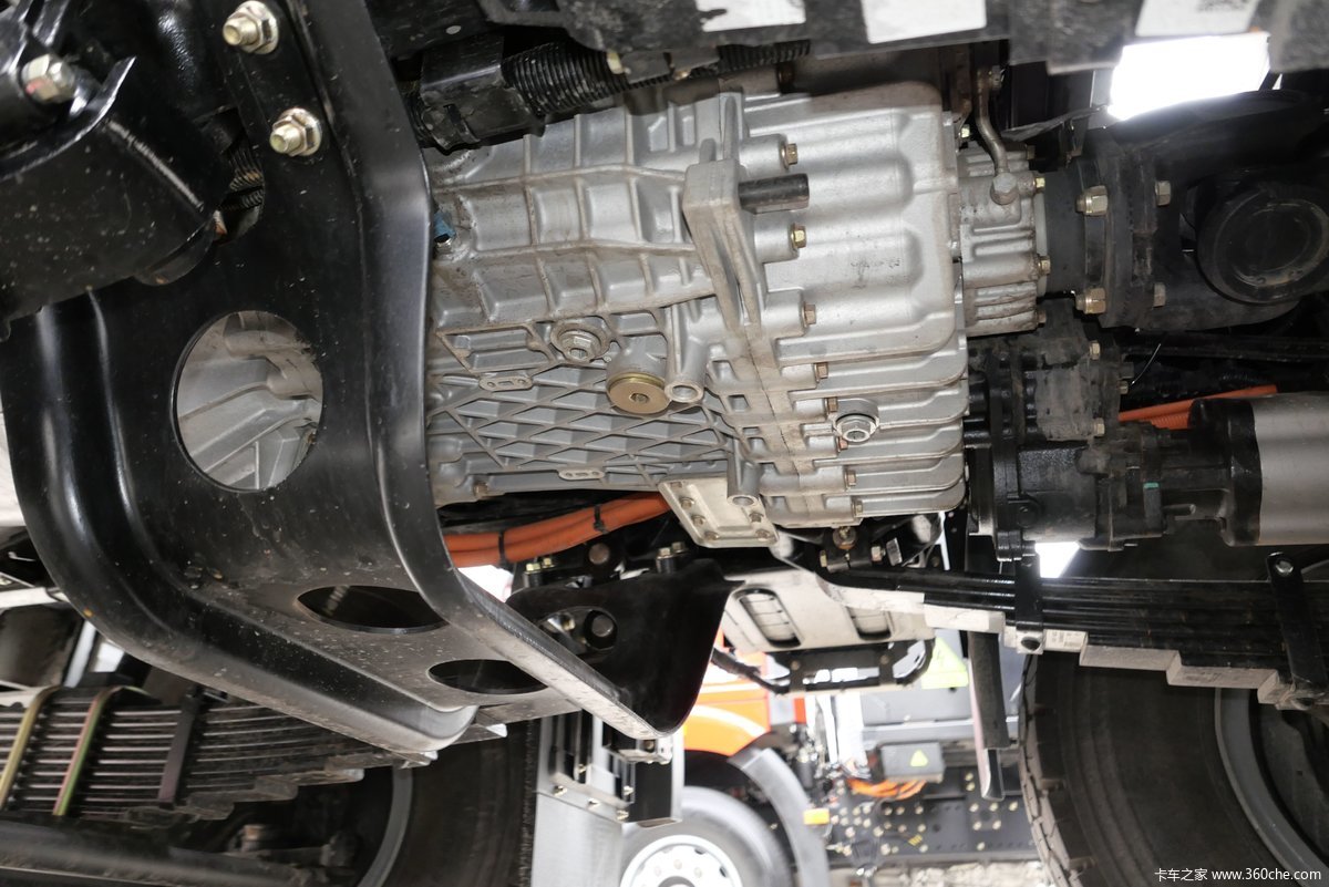

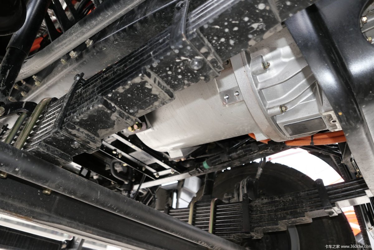

通过观察我们能够发现在实车上,无论是来自解放的J6P纯电自卸车,还是三一的EC340牵引车,亦或者是宇通的6x4纯电动半挂牵引车,纯电动的重卡几乎都采用了电机+AMT的动力搭配。而在我们之前拍摄的玉柴自卸4米2上,我们也看到了一台AMT变速箱。
