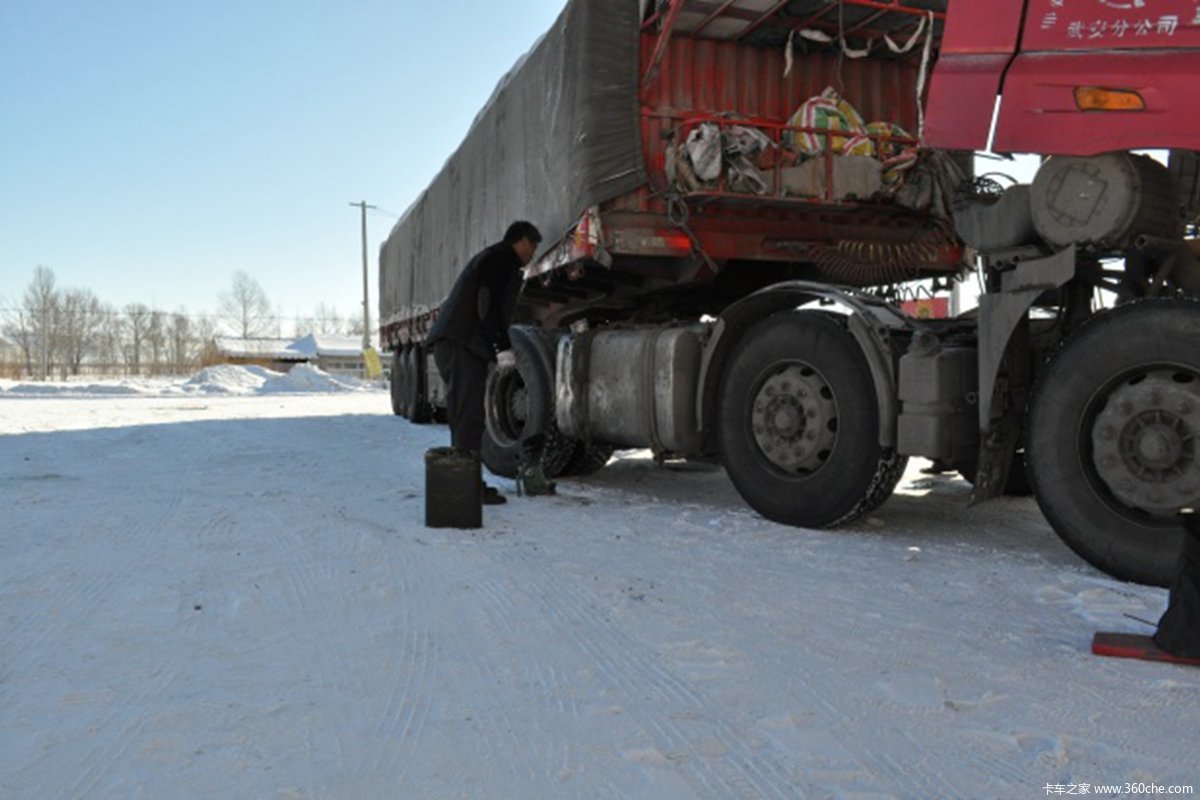

【卡车之家 原创】每年冬天柴油蜡化凝固都是一个让人发愁的问题,尤其是在秋末初冬的时候,可能咱们的一箱油还没用完,一夜的寒风就让气温骤降,柴油凝固了。这时候,不少卡友就开始琢磨起了柴油凝固以后,或者预防凝固的事。甚至我们还能看到不少卡友在车下用火烤油箱的事情,而这也引出了今天咱们要说的事情。

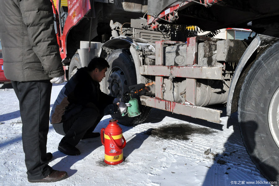

也就是说,柴油在油箱里只要有氧气,达到自燃点就会燃烧,而燃烧压力太大了就会爆炸。上面图里烤油箱用的是汽油喷灯,小编在网上查了一下,根据作业帮显示,汽油、煤油喷灯的火焰温度差不多能达到100-900摄氏度。基本上妥妥的能把柴油隔着油箱烤到自燃点,危险不危险?这时候肯定有卡友会说,我用柴火不就完了吗?
为什么柴油用火都点不着 却不能烤油箱
不好意思,让卡友们失望了,小编在百度随便一查,木柴的燃烧后温度能到700-1000摄氏度(氧气充足的情况下)。也就是说,依然可能燃烧或者爆炸。也就是说用火烤油箱,无疑相当于玩火自焚。
