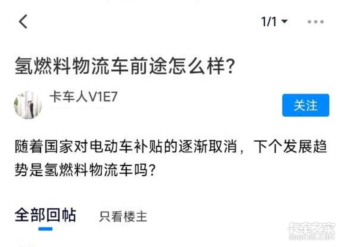

易获取但造价高  氢燃料前景喜忧参半卡友提问:氢燃料车前途如何?

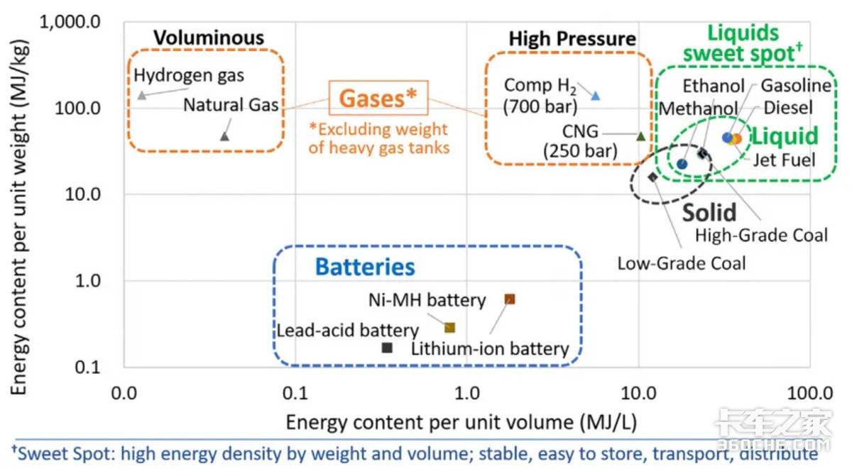

说燃料,就必须说到能量密度。目前汽车卡车上用得最多的柴油、汽油、电池这3类能源,电池相比柴油来说,能量可以说是少得可怜了。
易获取但造价高  氢燃料前景喜忧参半

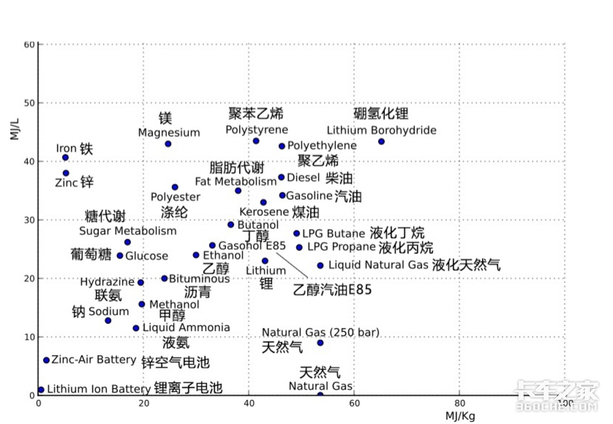

上图的横坐标为质量能量密度、纵坐标为体积能量密度,锂离子电池处于最左下角,“性价比”小得可怜。
根据《中国制造2025》明确了动力电池的发展规划:2020年,电池能量密度达到300Wh/kg;2030年,电池能量密度达到500Wh/kg(换算一下是180万焦耳/千克)。但是,即便是500Wh/kg的能量密度,比起柴油42MJ/kg(兆焦耳/千克)和汽油,也只是不堪一提。何况电池的补能速度比起加油站的加油枪来说,简直是堪比蜗牛。

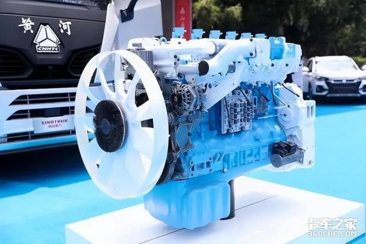

而直接用氢来燃烧的氢内燃机则好一些,发动机主体结构基本和柴油、燃气机差不多,只需要将燃油系统的相关配件更换就大差不差了。
