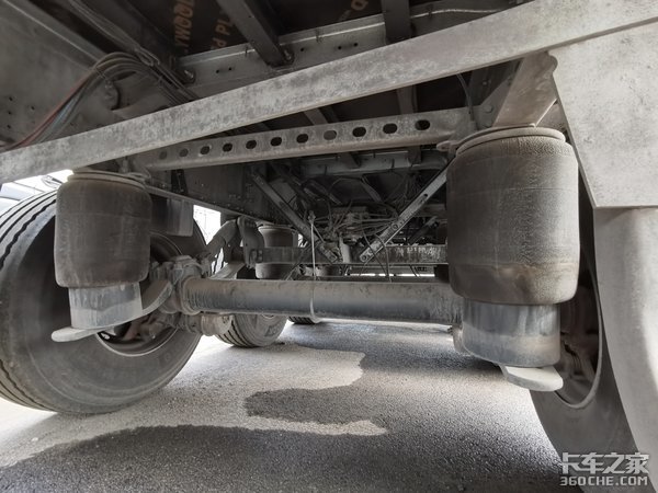

空气弹簧作为更高级的弹簧,它是利用空气可压缩的特性,将空气存放于封闭的容器中。为了实现缓冲、调节高度的功能,空气弹簧都采用橡胶来制作,根据结构形式不同,主要分为囊式和膜式。而目前卡车上也以囊式、膜式为主。

空气弹簧不同于板簧,它的减振能力十分强大,通过气路、阀体、附加气室等,可以大幅降低振动的水平。对比钢板弹簧的话,可以用吊打2个字来形容。这也是为什么国家强制要求危化品车辆必须采用气囊悬架的原因,因为振动幅度小了,危险化学品更不容易产生意料外的反应,更加安全。

而且相比于板簧,空气弹簧的重量还是要轻不少。一般的空气弹簧一个重量约10kg,按8气囊计算,弹簧总重量仅不到100kg。算上附带的支撑拉杆,也轻于板簧。
