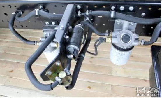

▎燃油系统保养
原因:柴油的雾化性能受温度影响较大,且柴油中的水分在冬季会在油水分离器、管路中结冰,如果油品较差的话,杂质中的石蜡还会在滤芯凝固(俗称挂蜡),都可能会导致油路堵塞。
冬季保养之发动机篇:油液更换该注意啥
操作:在冬季保养时,应彻底清洗所有滤网,清洗或更换燃油滤芯,放出油水分离器的污水并进行清洗,消除掉可能发生故障的隐患。对油水分离器和柴油滤清器自带加热功能的卡车,还需到服务站检查柴滤加热功能是否工作可靠。
注意:建议到正规加油站,根据当地环境温度加注符合要求的柴油。

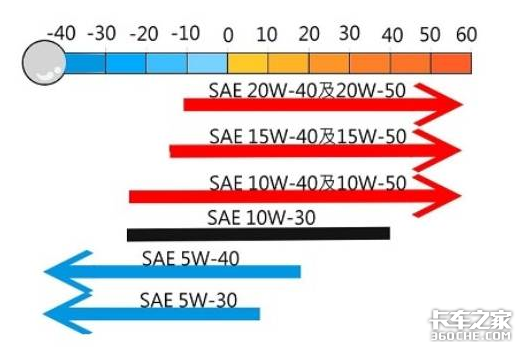

选型:冬季卡车对润滑要求较高,而润滑油分为冬季润滑油和夏季润滑油,因此冬季来临前要尽快更换为冬季润滑油。
例如:以SAE 10W/30 SJ为例机油牌号及含义。
SAE——英文“美国汽车工程师协会”的缩写;
10W——表示低温黏性指数,是100摄氏度时运动粘度标准,并不是最高使用温度;数值小则低温黏性小,低温启动时较佳;
30——表示高温黏性指数,数值大则高温性能较好;
S――表示汽油机机油(如果是C则表示柴油机机油,SC或CS则表示汽柴通用型机油);
J-—表示机油等级,A、B……M机油等级依次升高;
冬季保养之发动机篇:油液更换该注意啥
注意:尤其是对使用时间较长,颜色发黑,附着力变差的机油都应全部换掉,以保证发动机启动运转顺畅。而匹配DPF发动机保养需使用CJ-4级及以上机油,同时要定期检查机油的油位应在正常范围内,不可太多,也不可低于最低限。

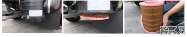

原因:冬季气候干燥,路上尘土大,需及时清洗和保养空气滤清器,可以大大减少缸套、活塞等零件的磨损速度。
冬季保养之发动机篇:油液更换该注意啥
选型:空气滤清分为干式空气滤清和湿式空气滤清,而重型卡车还分为粗滤和细滤。
注意:重点检查、清理、更换滤芯。通过清洗和保养空气滤清器来减少发动机吸气阻力,提高充气量和充气效率,减少油耗、提高动力。

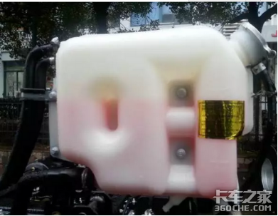

原因:进入冬季后,因外部温度较低可能会将防冻液冻住,应及时更换或添加防冻液,长效四季通用型的防冻液,可以两年左右更换一次,但要随时检查防冻液量的多少。
冬季保养之发动机篇:油液更换该注意啥

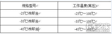

选型:防冻液的冰点有-15℃、-25℃、-30℃、-40℃等几种规格,一般要选择比所在地区最低气温低10℃以上的为宜。在冬季应选择使用低冰点的防冻液,冰点越低,防冻液的抗冻性能越强。
在北京一般选择冰点为-30℃的防冻液。
冬季保养之发动机篇:油液更换该注意啥
注意:不同品牌、不同型号的产品不要混用,还要根据车型选择不同的正规品牌的防冻液,如果选用劣质的防冻液,不仅会使水温升高,而且还会腐蚀发动机。
