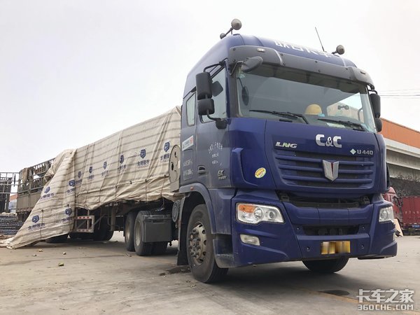

与司机师傅交谈得知,他所在的公司主要从江苏昆山某工业盐生产企业运输至江西抚州、赣州等地,返程只能从当地运输水果、蔬菜至山东、河北等大型农副产品市场,然后再配一些返程苏南地区的零担普货。
虽然有专线货物加持,单程利润还算可观,不过返程放空回昆山的话基本上利润微薄。为了保证运输能力、五年以上不用更新挂车的要求,公司在2019年更新了辽宁忠旺品牌的全铝合金挂车,整备质量仅有4.8吨,加上主车8.5吨的整备质量,最大可以运输接近36吨的货物。

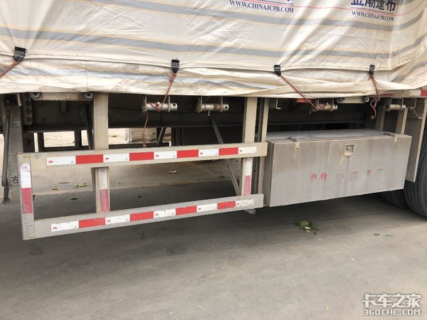

除了钢板悬挂以外这台挂车的钢板悬挂以外,这台车包括紧绳器、防护栏、储物箱在内的部件都采用了铝合金加持,强度方面有保证、轻量化提供更高承载能力。

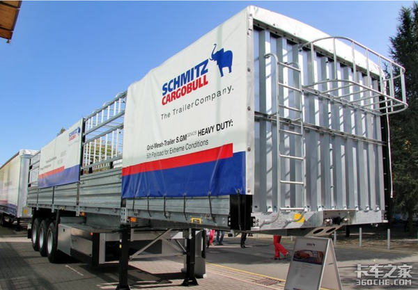

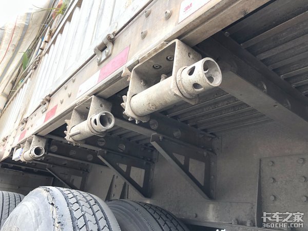

仔细观察不难发现这款骨架全部采用了铆接结构,并非钢制骨架使用的传统点焊链接方式。说到这大名鼎鼎的潮牌施密茨挂车就采用了组装方式,模块化部件极大降低了研发成本、生产周期。
8.5吨重卡+4.8吨铝合金挂车拉货怎么样
挂车骨架延伸出的横梁下方设有三角形稳定支架,挂车底部的纵梁“工”字形设计,尽可能保证受力更均匀。

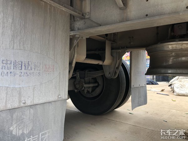

这款车标配的BPW品牌的13吨车桥,40w公里维护周期适合冷链、绿通、快递等年均行驶里程高的运输企业,同时原车配备的铝合金轮圈比起铁质轮圈整体降低200kg。

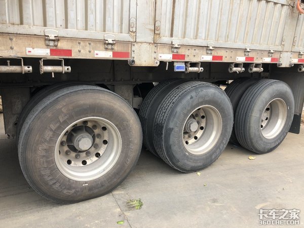

铝合金骨架的确达到轻量化极致,偶尔在情况下国道复杂路况下行驶,还是能感觉到骨架任性远不如高强钢材质。现在车辆已经行驶28w公里,第三根车桥的轮胎就已经出现严重吃胎的情况,如果一直在高速宽阔路面下行驶,综合使用效果还会好一些。
