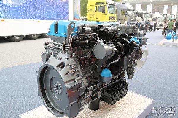

【卡车之家 原创】9月16日,潍柴在山东济南高调发布了全球首款热效率突破50%(达到了50.26%)的13L车用柴油发动机,并且潍柴对外宣称具备量产能力,这一技术迅速使潍柴成为全球柴油发动机行业翘楚,引领了未来柴油机发展方向。那么,潍柴的这款热效率突破50%的柴油机到底有那些独特的技术呢?
热效率超过50% 潍柴有哪些独特的技术?
▎五大专有技术 机体附件全部都是电控
根据潍柴技术人员介绍,潍柴这款车用WP13H柴油机本体热效率能超过50%,主要是用了协同燃烧技术、协调设计技术、排气能量分配技术、分区润滑技术、智能控制技术等五大技术。解决了高效燃烧、低传热、高可靠性、低摩擦损耗、低污染物排放、智能控制等一系列世界级难题,使柴油机本体热效率超过了50%。
简单的来说,这款发动机五项专有技术如下:
1、协同燃烧技术:通过气道、喷油、燃烧室型线等系统更加巧妙的设计,可以使燃烧室内速度场、浓度场等物理场之间的关系更加和谐,燃烧速度提升30%。
2、协调设计技术:发动机本体对最高燃烧压力的承受能力极大的限制了燃烧的改善。为了适应更高的燃烧压力,需要有选择地弱化部分零件,从而使整体结构得到强化,系统的高爆压承受能力提升大约60%。
3、排气能量分配技术:伴随着燃烧的改善,污染物排放控制的难度大幅增加,恰当的排气系统的设计,可以在适应废弃再循环的需求的同时,保障涡轮机提升效率的需求,满足柴油机排放法规的同时提升1%的热效率。
4、分区润滑技术:根据系统各摩擦副的不同特性,分区域有针对性地采用了不同的减摩技术,使整体的摩擦降低20%。
5、智能控制技术:利用自主ECU的优势,创造性地开发出一系列更加精准控制的预测模型,使柴油机工作的每一部分区域均能够更加高效。

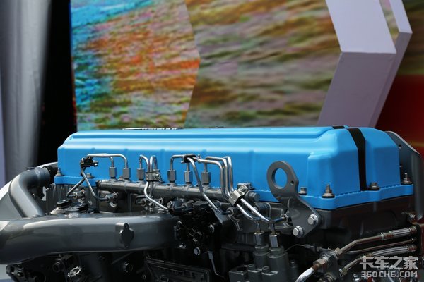

从现场展出的发动机还可以看出,智能控制方面也坐了很多升级,包括但不限于高压共轨管、进排气温度和压力、涡轮旁通阀、油气分离器等等全部都是智能监测和控制了。通过电信号传感器,减少机械消耗,把所有的热效率都用在传动系统上。
为了减少发动机附件消耗热效率,这款发动机还采用了离合器空压机、离合器水泵、电磁硅油离合器风扇等等,主要是能减少摩擦,减少能耗的地方,全部都用上了。搭配智能控制技术,根据发动机工作状态来调整各个附件的状态,减少能耗。
