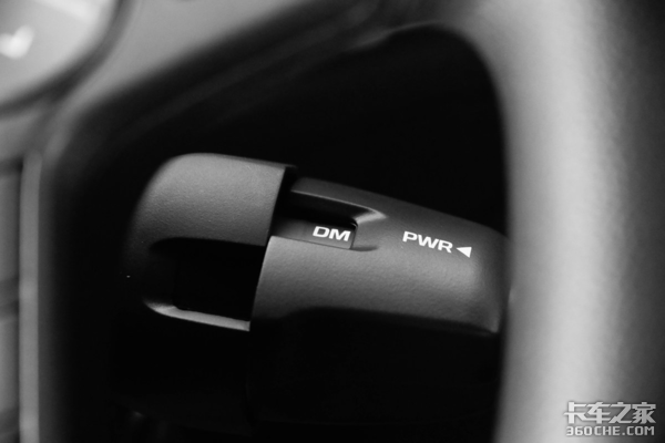

“为啥我的自动挡使劲儿加油,车也跑不快呢?”前段时间,一位卡友给我们分享了一件发生在他身上的“搞笑事件”,误将自动挡的前进挡挂在Dm挡位之上,导致车辆无法正常加速的情况,到底怎么回事?
熟悉自动挡卡车的卡友都知道,大多数自动挡都设计有Dm、Rm挡位,这两个挡位与正常挡位到底有啥区别呢?
上述卡友的车为什么挂在Dm挡位上,无法正常加速行驶呢?原因很简单Dm挡即是所谓的蠕行模式,半联动状态,在这种状态下,油门踩到油箱里速度也快不起来,只会烧毁离合器。

其实,一般的AMT自动变速箱都设计有Dm(蠕行模式)以及Rm(蠕行模式),也就是自动挡的半联动状态。当挂在蠕行模式挡位状态下,在半联动状态下的车辆,只需通过轻踩油门即可实现车辆的缓速移动,在通过限宽门、倒车入库等一类的情况下,就非常方便了。
自动挡的半联动状态其实与手动挡的半联动状态相似,只是相当于换挡执行器帮我们实现了半联动状态的控制。同理,在半联动状态下,变速箱无法实现挡位的切换,离合器处于半结合的状态,此时如果大油门,无疑相当于在“盘”离合片,再多钱也不够烧的。

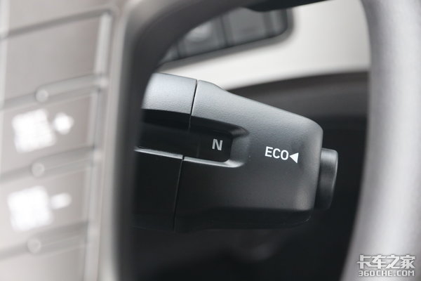

1、停车时间很短时(如等信号灯),档把可保持在A或M(手动模式)位置不动。停车时间较长时(发动机运转),档把要回到N位置,为离合器卸载压力负荷。这一点老司机应该都懂。
2、车辆挡位不能一直挂在“蠕行模式”,因为此刻离合处于半联动状态,连续高负荷运转,可能会导致离合片出现过早损坏。
3、收入入库、长期停车,车辆必须处于N挡(空挡)状态,以避免下次出现车辆不能正常启动的情况。
