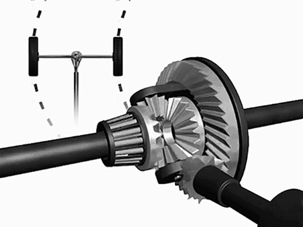

大家都知道,车辆在转弯时,两侧的车轮转速是不一样的,这时候需要差速器才能让车辆在转弯、低附着力的、高低不平路面仍然能够保持稳定工作,并且减少齿轮机构的磨损。
轴间差速锁有何不同 转弯能不能开启?
差速器是由行星齿轮、行星轮架(差速器壳)、半轴齿轮等零件组成。发动机的动力经传动轴进入差速器,直接驱动行星轮架,再由行星轮带动左、右两条半轴,分别驱动左、右车轮。
轴间差速锁有何不同 转弯能不能开启?
注意,差速器还有扭矩平均分配的特性,也就是常说的“差速不差扭”。传动轴传递的扭矩是经过行星齿轮分配给两条半轴,两条半轴齿轮大小相等,分配到的扭矩也是一样的。

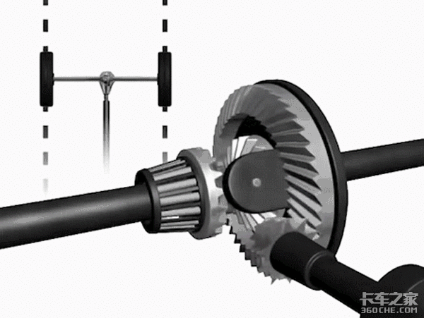

有轮间差速锁:现阶段,大多数卡车都配有差速锁。当我们锁上差速锁之后,行星齿轮不再绕轴发生自转,左右半轴齿轮形成一个刚性连接,此时左右车轮可以输出同样的转速。在此条件下,由于两侧车轮转速同步,具备良好附着力一侧的车轮可以带动车辆实现有效脱困。
