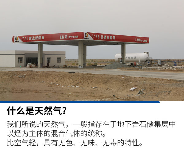

天然气主要成分烷烃,其中甲烷占绝大多数,另有少量的乙烷、丙烷和丁烷等。

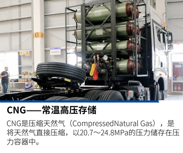

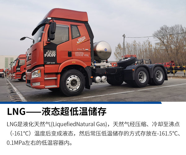

在天然气卡车中,分为了CNG(压缩天然气)和LNG(液化天然气)两种,从字面意思上能够理解,CNG、LNG本质上都是天然气,只是形态不同而已。
相较于CNG,LNG是低温低压储存,LNG体积约为同量气态天然气体积的1/625,质量仅为同体积水的45%左右。但LNG对容器的要求较高,需要防腐隔热的专用容器存放。

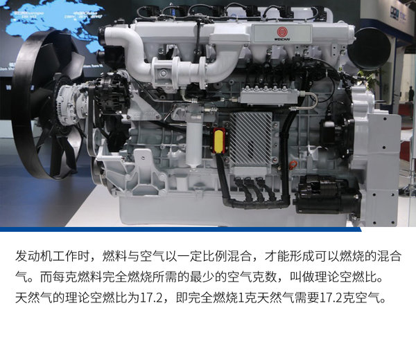

天然气的理论空燃比为17.2,即完全燃烧1克天然气需要17.2克空气。

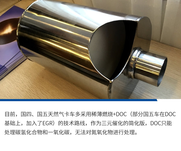

目前,国四、国五天然气卡车多采用稀薄燃烧+DOC(部分国五车在DOC基础上,加入了EGR)的技术路线。
