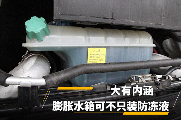

这一天老王发现膨胀水箱里有点亏冷却液,就准备补充,老李恰好又在旁边,眼看老王将膨胀水箱直接灌满。老李忙不慌的拦住老王,冷却液可不能灌满咯!
可为啥不能灌满呢?这得从膨胀水箱的原理说起。

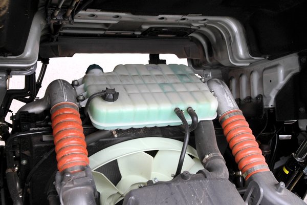

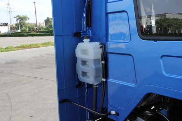

膨胀水箱根据车型不同,通常在水箱顶部和底部各有1-2个接口。
位于水箱顶部的接口主要作用是收集发动机水路和散热水箱内的空气。这两根细管分别连接发动机水路和散热水箱的最顶端。散热系统中混入空气时,由这2根细管排到膨胀水箱内。
位于水箱底部的水口,是向冷却系统补充冷却液的。

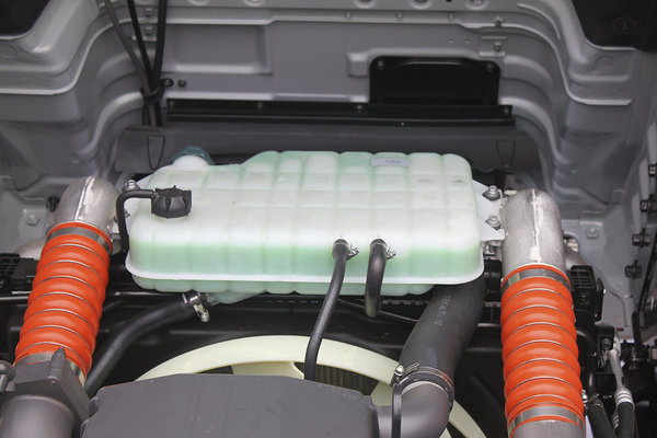

以这台发动机为例,这2根管子(虚线所示)连接位于散热水箱和发动机水路的最上端,散热系统内的空气,会由这里回流到膨胀水箱中。
小循环时,发动机排气通道排出多余空气,大循环时,部分冷却液也由此循环。
大循环时,散热水箱上的排气通道排气。
(以上是指通常情况下的设计,不同车型设计不同,也有所区别)

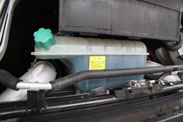

膨胀水箱的盖子也大有乾坤,它除了密封之外,一些车型的膨胀水箱盖子还具有泄压的功能。(盖子是否带有泄压功能取决于厂家的设计,并不能说明发动机的优劣。)
卡车小百科(10):膨胀水箱,大有乾坤带有泄压功能的盖子
泄压,是当散热系统压力过大时,比如发生开锅现象,盖子的泄压阀会开启,及时将系统压力泄掉,避免出现严重损失。
卡车小百科(10):膨胀水箱,大有乾坤仅有密封功能的盖子
而密封是为了建立一定的压力,提高冷却液的沸点,提高冷却液的性能。
