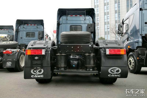

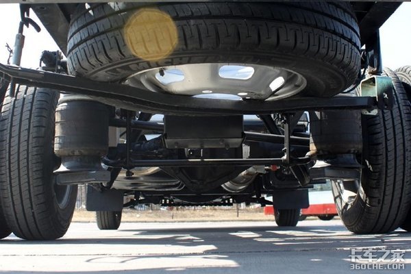

空气悬架以空气为弹性介质 使用这种悬架的车型减震效果更好

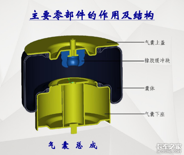

空气悬架的定义为,以空气弹簧为弹性元件,空气为弹性介质,在密封的容器内冲入压缩空气,利用空气的可压缩性和弹性作用实现车辆的减震效果。
气囊悬架为何在危化品运输中受欢迎?
简单的说,就是将传统的钢板弹簧悬架用空气弹簧来替代。空气弹簧密封气囊中充满空气,其工作原理类似气球,只是这种气囊的承受力比气球要高无数倍,并且多了一个定位的限位装置。

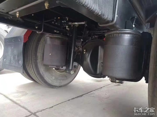

危化品运输车标配气囊悬架的规定,更多的是出于安全方面的考虑。由于危险品所装载的货物大部分是易燃易爆的液体或者气体,因此货物在运输过程中行驶的越稳定,货物的安全性也就越高。
而空气悬架相比于传统的钢板悬架,减震效果更优,带有空气悬架的货车在行驶时车身的平稳性也更好。

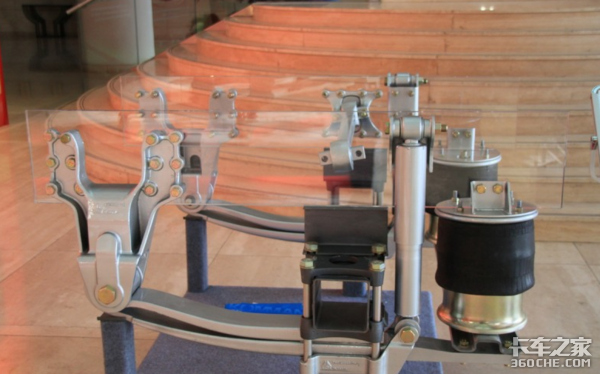

空气悬架除了平稳性更强之外,还具有多个特点,使它更利于危化品货物的运输:
1.与传统的钢板悬挂相比,空气悬挂重量更轻。比如8X4气囊悬挂的油罐车要比钢板悬挂的油罐车总质量会减少1000公斤左右。总质量的减少,就相当于车辆可以装载更多的货物,车辆的油耗也低,整车效益就越好。

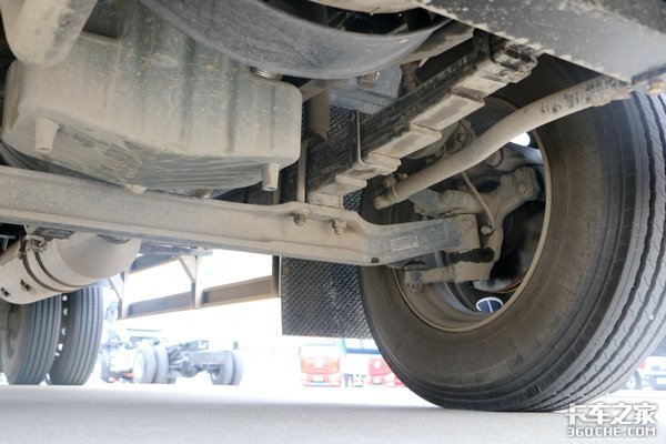

空气悬架比钢板弹簧价格更高,这无需多数。另一方面,使用气囊悬架的车辆对车辆的承载的货物吨位要求更为严格,因此在卡车上没有被广泛推广使用。

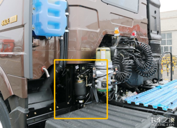

虽然空气悬架在普通的货车后桥上使用的较少,但是在重卡驾驶室前后悬架上却应用广泛,像东风解放的驾驶室前悬和后悬都有使用空气气囊悬架装置。
