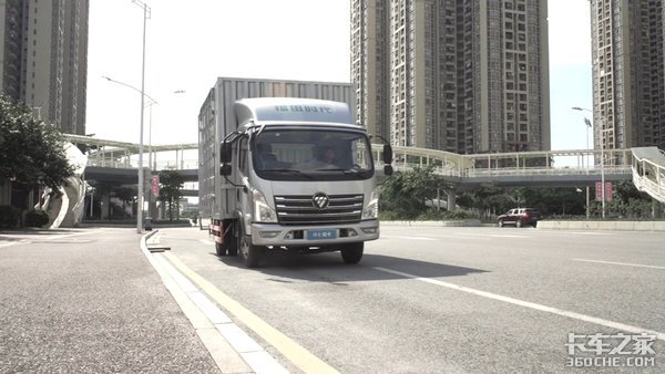

领航轻卡采用全新设计,方方正正的大前脸,渐变的三层进气格栅采用了镀铬装饰,再搭配一体式大灯,加上号称回旋镖型的LED日间大灯,整体看起来炯炯有神,且充满时尚感。

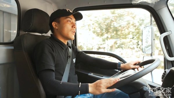

如果还说远,你可能还没见过领航轻卡的驾驶室是怎么样的!当我进入领航轻卡内部的时候,给我的第一感觉是真的大。2080mm的宽体驾驶室,可坐三人。
单排全系配减震座椅+卧铺 领航轻卡评测
可坐三人大家觉得轻卡都能做到的啊,有啥好吹的?可是,很多轻卡由于中控台的凸出,导致坐在中间的人的膝盖会顶住中控台,真的很不舒适!但我1米7坐在领航轻卡里面,膝盖大概还有两拳多点距离,不怕与中控台来个长期亲密接触,所以领航轻卡可以说是个真真正正的宽体三人座,这点真不是吹,谁体验过谁知道!

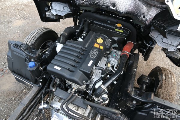

我试驾的领航轻卡采用的是云内德威品牌发动机,型号为D25TCIE10,2.5L排量,最大输出功率143马力,最大扭矩400牛米;与之匹配万里扬型号WLY6G40的6挡变速箱,头挡速比6.143,最高挡速比0.79,以及4.11后桥速比。发动机在1600-2400转速区间能够爆发出400牛米,而理论上在1600转的时候高速行驶时速就能跑到70-80公里左右,当时因为场地不允许啊,所以就没有演示了,下次有机会一定试一试。

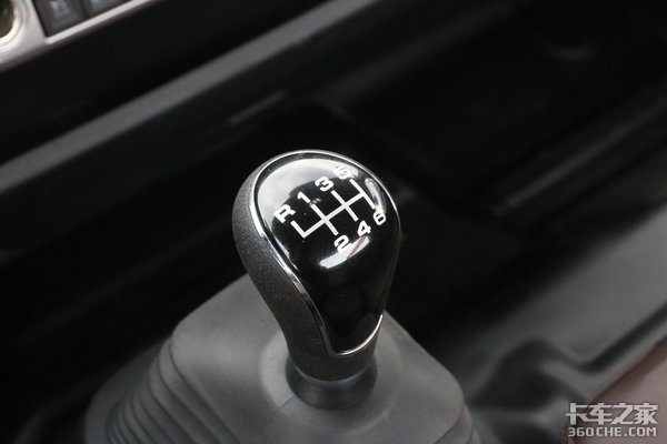

德威这款大马力大扭矩发动机调校其实更偏向于低速行驶,再加上6挡变速箱采用舍弗勒换挡机构(可选装5挡),带有双锥同步器,挂挡还是比较平顺和轻便的。

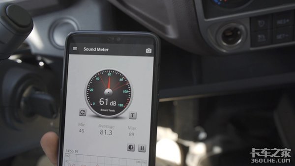

据官方介绍,这款车的驾驶室经过全面优化,甚至达到了轿车水平,是不是如此?拿个分贝仪测一测就知道,关窗61分贝,开窗70分贝,综合来看还是挺小的,说明该车的密封、隔音措施做得不错。
