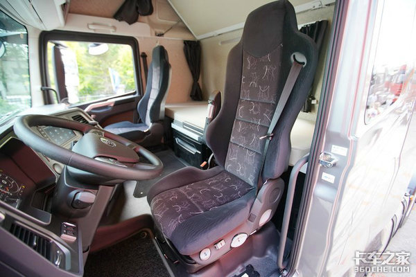

众所周知,卡友日夜驾车行驶在路上,长此以往,腰间盘突出、腰酸背痛的毛病也层出不穷,很多国产车型都配置了奔驰沃尔沃一样的舒适型座椅。那么这些新玩意儿都管哪儿,怎么调节呢?

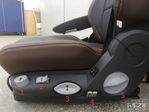

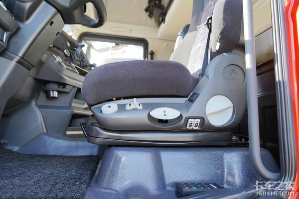

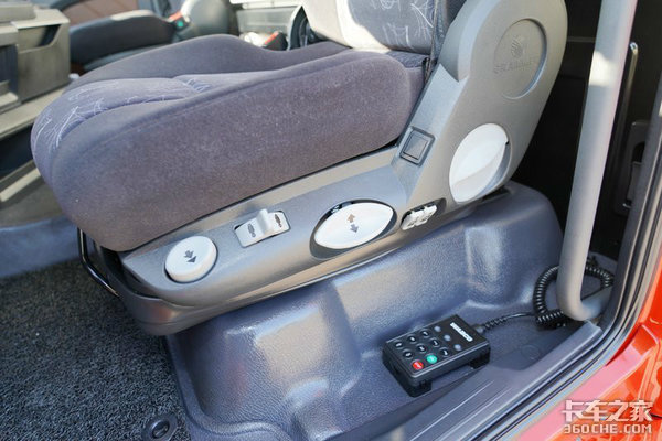

首先呢,打开车门我们会看到座椅侧面有一排调节开关,这一排开关因为座椅厂家的不同,位置及标识略有差别,但根本上来讲是大同小异的,下面介绍下目前舒适型座椅的调节开关。

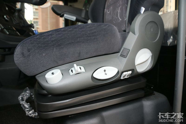

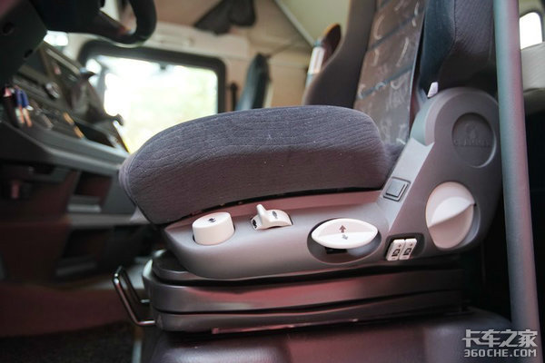

接下来我们以J7座椅的调节开关为例来认识下各个功能:

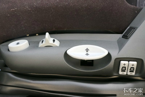

这个按键按下后,座椅气囊内空气全部放掉,座椅落到最低点,主要是为了方便驾驶员上下车过程中空间足够大。再次按下该按钮,座椅又开始充气至平衡状态。
阻尼调节的标识一般都是个小减震器的图标,前后拨动旋钮进行调节,一般情况下,该旋钮都是调节到中间位置,如果您感觉坐在座椅上忽忽悠悠的,那就是阻尼调小了,可以稍微调大点。

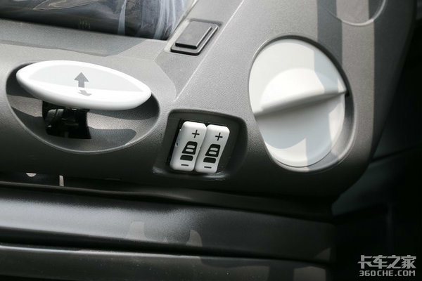

这个开关是需要驾驶员开车之前,调整座椅方向盘找到合适的驾驶位置时调节的,按图标的方向,向上拨动就是调高,向下拨动就是调低,大部分驾驶员合适的位置在最低位置往上的1,2,3档内。
这里面的两个按钮分别是上腰部支撑和下腰部支撑调节,也就是说我们腰部位置有两个腰部支撑,按住“+”号一端就是在充气,“-”号一端就是在放气,腰脱就回去啦,开车开久了,把腰部支撑支起来腰部疲劳能缓解些。
这个开关大家肯定不陌生,所有车辆都有这个开关,大部分都是手拨动开关,通过身体靠座椅靠背来实现座椅靠背角度变化,手松开开关,锁定位置。

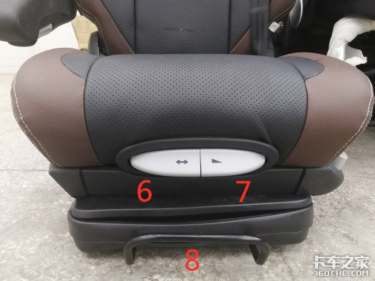

这个功能主要适应不同身材驾驶员,如果觉得坐垫短,一般通过调节这个功能,座垫能伸出40~60mm长,这样驾驶员就不会觉得座垫短腿悬在半空中啦!
驾驶员坐在座椅上,要找到舒适的驾驶姿势,就必须结合踩三大踏板的姿势来调整座垫的倾角,以更好的适应整车人机,调节时,向上搬住手柄,通过屁股使劲往后坐,倾角变大;腿使劲往下压,倾角就会变小。
这个大家都知道的,手提起手柄,前后滑动,整个座椅就跟着前后动,找到合适的位置松手就调好了。
