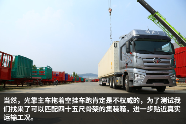

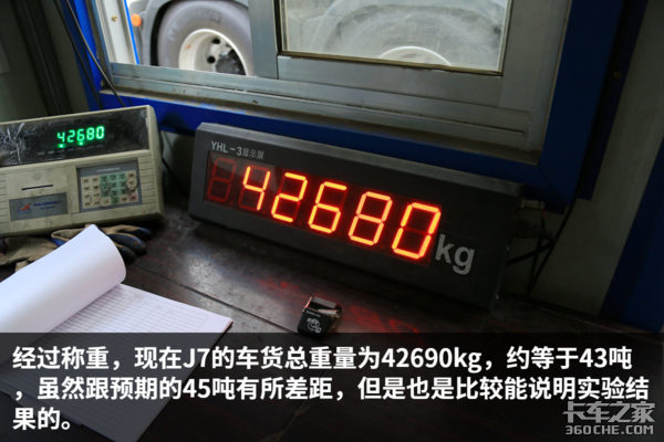

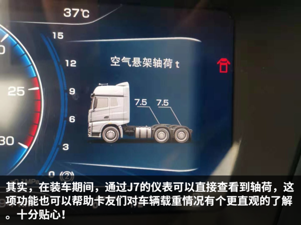

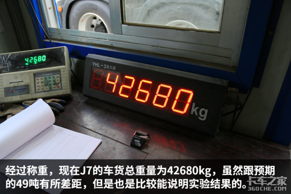

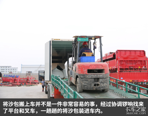

一个多小时后,我们一共在集装箱内装了三十一袋沙包,大约为三十一吨多,但是具体多重还是要去地磅上称一下,才能更直观的看到一个数据。

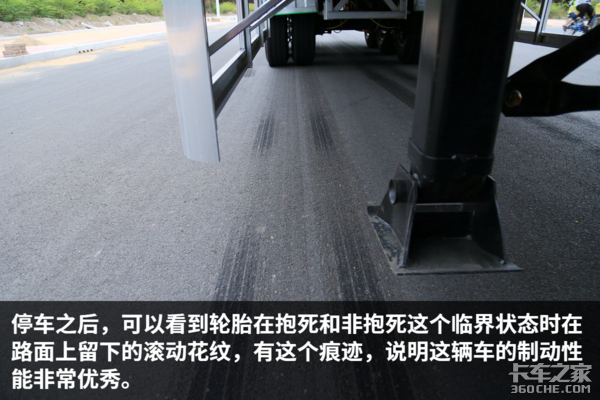

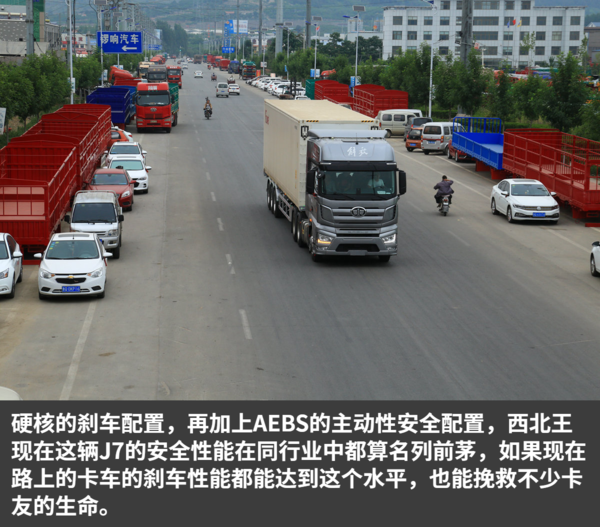

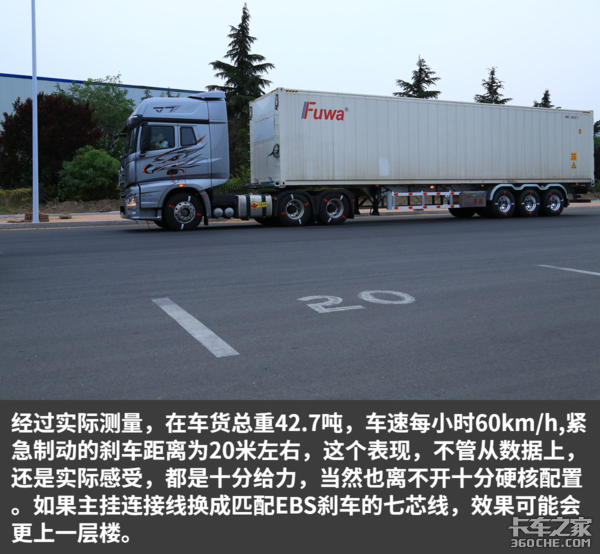

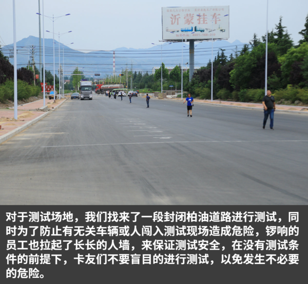

测试开始,我们将车辆加速至60km/h,在固定点位有人示意刹车,全力踩下制动踏板后,对车辆的刹车距离进行测量,为了保证测试的公平与公正性,我们一共进行三次测试,最后得出一个相对平均的数据。
● 第一次测试
解放J7总重42吨刹停你猜需要多少米?
● 第二次测试
解放J7总重42吨刹停你猜需要多少米?
● 第三次测试

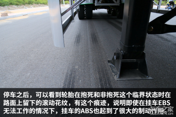

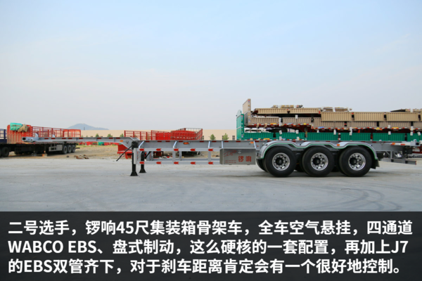

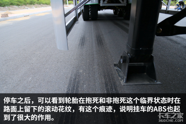

通过观察细节我们可以看出,在急刹车时,主车EBS可以做到迅速对车轮进行制动,并能够确保车辆在最短的距离内达到最强的制动效果。
解放J7总重42吨刹停你猜需要多少米?

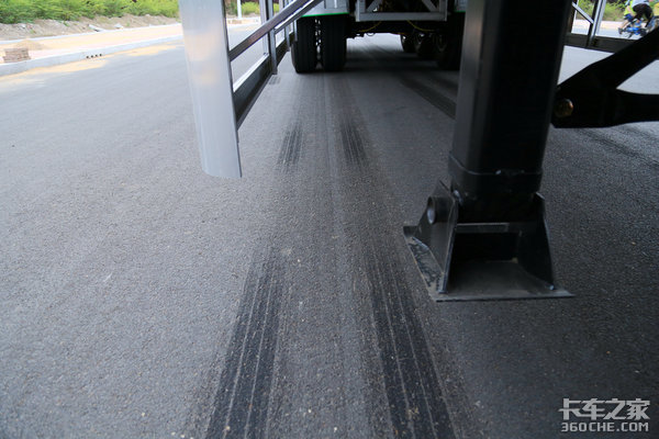

在刹车的一瞬间,驾驶室减震气囊被压缩到极限,同时能够明显的感觉到车速下降,重心的降低将车辆更能压向地面,车身姿态控制的相对一般,空气悬架在制动时的跳动性小,能保持轮胎与地面的紧密接触,以保证最佳的制动效果。
