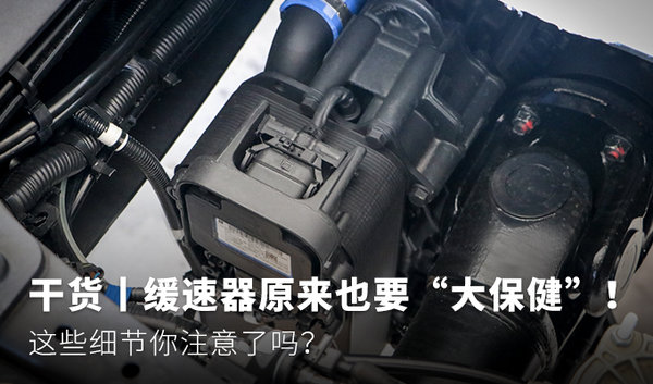

▎缓速器 定期保养维护
缓速器是通过转子搅动油液打在定子上来实现反作用力的产生,即制动力矩。由于缓速器在进入工作状态下,油液温度会迅速升高,所以到了一定时限之后,性能也会出现衰减,需定期保养维护。
下坡担心“刹不住”? 缓速器:交给我
加装缓速器之后 需要额外多加10多升防冻液
液力缓速器的油液并非多么神秘,其实就是传统的汽机油。一般情况下,使用的是5W-40或者是10W-40的汽机油,根据气候条件,越冷的地区应选用粘度越低的汽油机油。
一般情况下,并联式液力缓速器加油容量为6-7升,串联式的略微多一些。换油周期,正常使用情况下为9-10万公里,超常使用情况下,换油周期需要提前,具体参考对应型号液力缓速器的换油说明。
