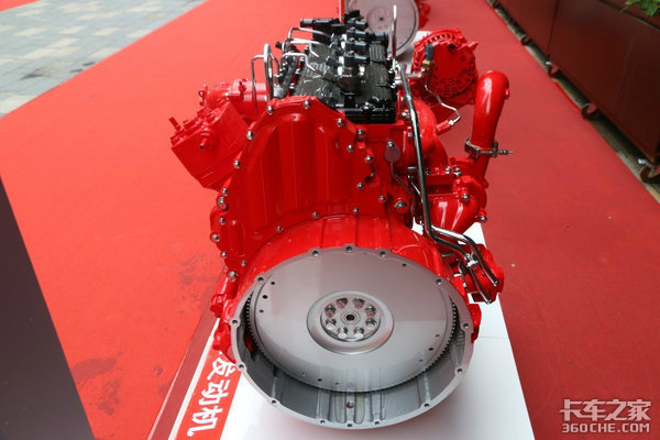

我们上一篇聊到康明斯2.8和航天三菱4K22,这两个发动机的功率输出是相仿的,而最大功率转速和最大扭矩却差的老多,康明斯2.8最大450N.m的扭矩输出注定让他无法稳定使用摩擦片直径小于300mm的离合器。

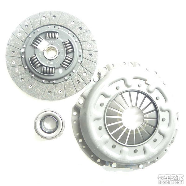

而航天三菱4K22汽油机的最大扭矩不超过220N.m,仅仅比自然吸气的4JB1柴油机高出一点点,250mm直径的离合器足够用了,轻量化和成本角度来说都有优势。
使用310mm直径摩擦片的康明斯2.8高功率版发动机
三菱2.4L汽油机使用的230mm离合器三件套

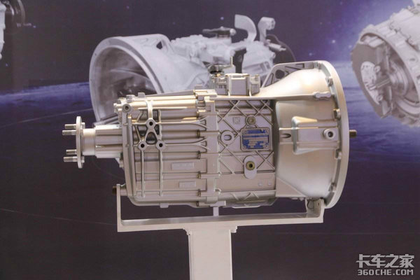

干重90Kg的ZF6S500变速箱

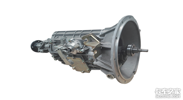

干重仅58Kg的万里扬6G26变速箱

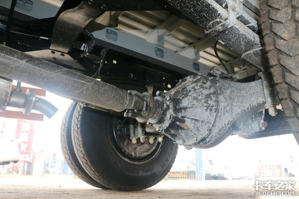

伴随着柴油机排放升级,电控柴油机降转速增扭矩,十年里轻型柴油车的主流后桥主减速比由4.875-6.142降低到了如今的3.727-4.33附近,最大允许输入扭矩成倍数的放大。
但是用来匹配汽油机的后桥,主减速器完全可以由保有量巨大的五十铃NKR系列产品来担任。
