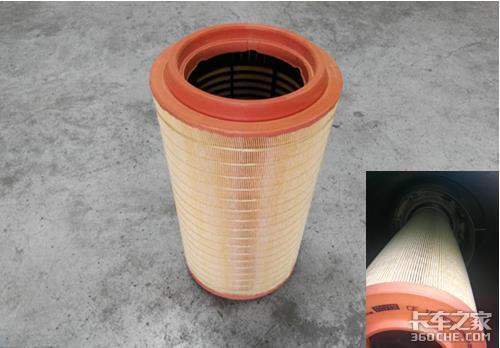

打开空滤器端盖,我们可以看到空滤一级滤芯和里面的安全芯。该滤芯为德国曼胡默尔生产的新型纳米滤芯。
纳米滤芯不仅比普通滤芯滤清效率更高,而且使用寿命更长。可见厂家在细节方面考虑的还是比较用心。

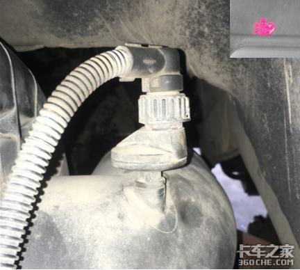

这款车上装有一个空滤堵塞报警开关,当空滤堵塞到一定程度时,该开关会接通,仪表上的空滤堵塞报警指示灯点亮,此时就该保养或更换滤芯了。

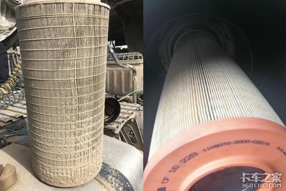

当仪表警报灯亮时,打开空滤器端盖取出一级滤芯,可以看到上面吸附的灰已经很多了(实际使用时,应该没有哪位卡友舍得把空滤上糊这么多灰再去清理吧)。
此时我们的司机驾驶该满载挂车爬坡,并没有觉得有明显动力下降。

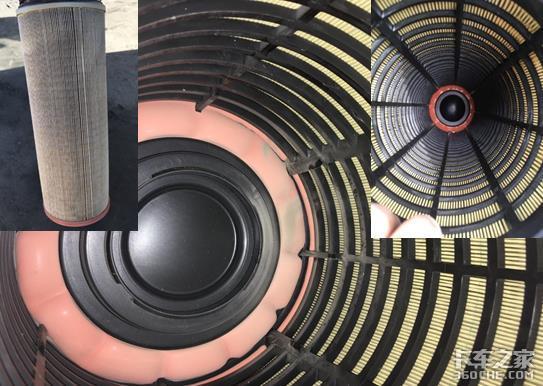

仔细观察安全芯,表面没有任何灰尘痕迹,一级滤芯内表面也没有明显灰尘痕迹。接下来进行保养。

第二次第三次保养时一级滤芯内表面都很干净,第四次打开空滤端盖,我们看到一级滤芯内表面稍微有了一点灰尘痕迹,安全芯外表面也有一点点灰尘,但安全芯内表面还是非常干净。可见灰尘并没有透过安全芯进入发动机。
