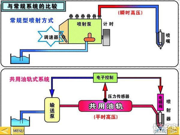

一听就感觉和维修校泵很接近,有点年头了。下图是传统供油喷油和共轨喷油方式比较,传统的带有调速器(调速特性就是这个家伙的)。
机械泵卡车或者大泵卡车占主流的时期,踩油门踩得就是控制油量的机械机构。柴油车要安装调速器,为啥汽油车和天然气车却不安装调速器?
这是因为气体机采用量调节(进气量控制),柴油机采用质调节(喷油量控制)。调速器一般有两种,两极调速器和全程调速器。

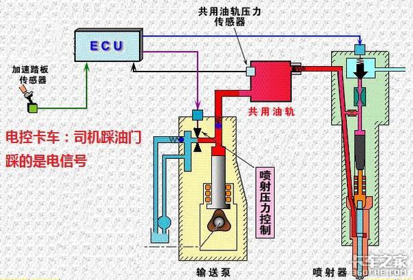

电控卡车的时代到来后,驾驶员踩油门(加速踏板),踩得是信号,这个信号发给ECU,ECU根据车辆工况,发出指令,由喷油器这个执行器,执行喷油。
见如下示意图:
扭矩架构控制模型这个高大上的东西出现后,柴油车、汽油车、天然气车、电动车、新能源车等电控车,都各自有对应的加速驾驶特性(PedalMap)。
