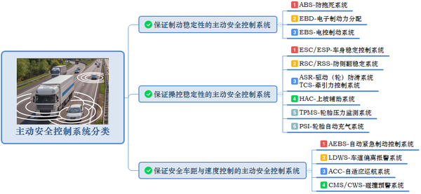

相信很多人会被各种字母标识的主动安全配置弄得晕头转向,一是因为很多主动安全技术是由国外发明定义,因此是按照老外热衷的英文全称的首字母组合来命名;另外一个原因确实是主动安全系统种类繁多,功能各异。
为了方便认识和记忆,笔者根据主动安全配置的作用类型,对比较主流的主动安全系统进行法制分类,以供参考。

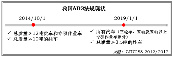

根据法规要求,2019年1月1日以后,几乎所有车型均强制要求加装ABS,说明ABS已经是车辆的标准配置。

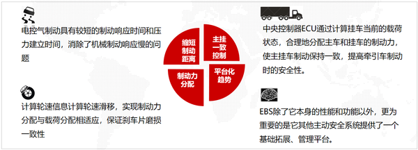

EBS对比ABS具备以下优点:
除此之外,EBS还具备:
(1)缓速器控制:ECU接受制动信号传输器(脚阀)传输的制动需求,在确保安全的前提下,优先使用辅助制动,辅助制动不够情况下,再使用行车制动,尽可能多使用无磨损制动,减少摩擦片磨损,车辆维护费用。
(2)制动舒适性:车辆快停止时,制动减速度往往过大。EBS在车辆快停止时,会先解除前桥制动力,完全由后桥进行制动,同时制动强度(感觉)可以调整,防止制动点头,增加制动舒适性。
(3)制动帮助功能:在一些紧急情况下,当EBS根据驾驶员踩踏板的速率预判出需要紧急制动时,制动帮助功能将控制相应的部件输出最大制动压力进行全制动,直到驾驶员释放踏板结束制动帮助功能。该功能可以减少事故发生,增加行车安全。

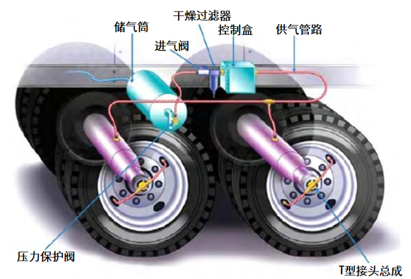

(6)PSI-轮胎自动充气系统
轮胎自动充气系统除了能够自动检测轮胎气压,还能利用储气筒中压缩空气对气压不足的轮胎进行自动充气,使轮胎一直处于系统设定的工作压力。
轮胎自动充气系统与轮胎检测系统相同点是均具备检测胎压功能,不同点是,胎压检测系统应用范围更广,乘用车、商用车都可以安装,轮胎自动充气系统更适用配置储气筒的商用车。
