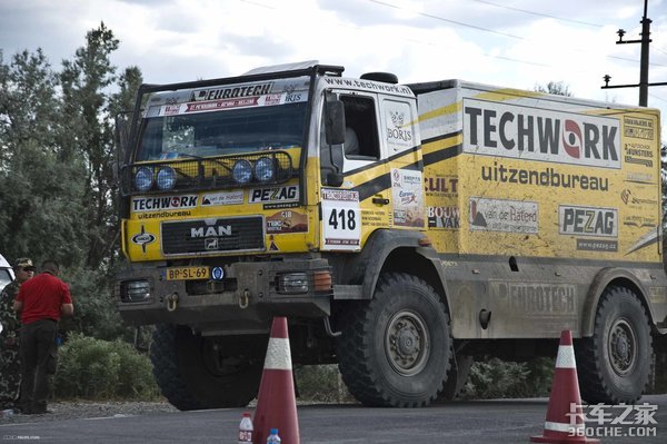

关注越野卡车比赛的朋友都会被这些飞驰咆哮的钢铁巨兽震撼,无论是8×8卡车的攀爬比赛,还是达喀尔拉力赛这种沙漠地形竞速比赛,都展示出这些竞技卡车惊人的性能。它们翻越巨大沟壑,泥泞和沙丘都阻挡不了这些大家伙向前推进。

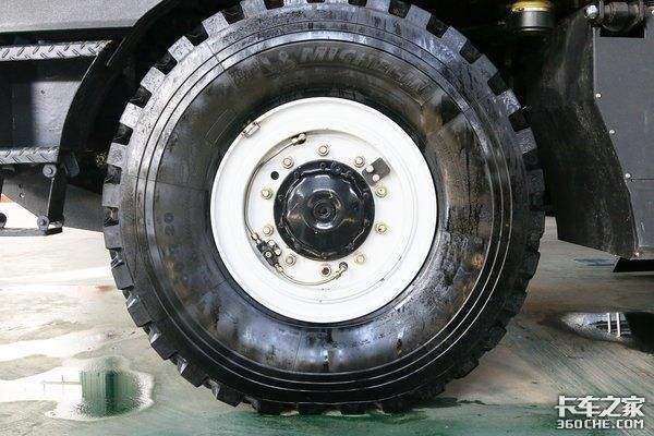

不知道大家有没有注意到一个细节,这些卡车车轮中央都有一个装置突出根细管子连接到轮毂上(也有内置管路的类型,是为了防止刮伤管路),这个装置就是中央轮胎充放气系统。

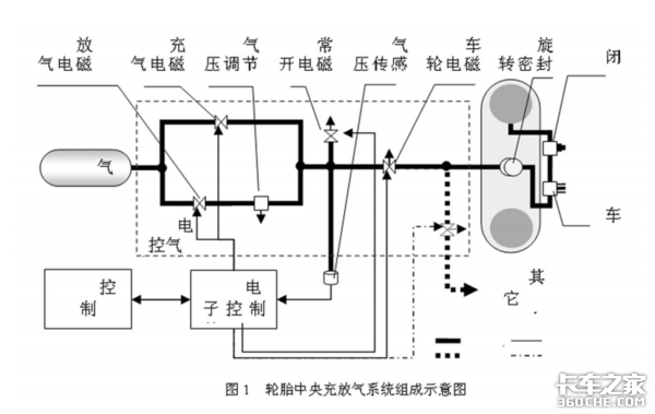

下图展示了它的结构,看图片更容易理解他的原理。
它主要由管路内的压力传感器、电子控制装置、电磁阀、旋转密封气室和气源组成。
因为和刹车共享一个气源,所以还有压力开关确保压力不足时优先分配给刹车使用。
它比较特殊的一个装置就是旋转密封气室,它使气室前的充气管路与之后的管路分离,气室后充管路与轮毂一起旋转保持相对静止,边开边调压就是这么实现的。

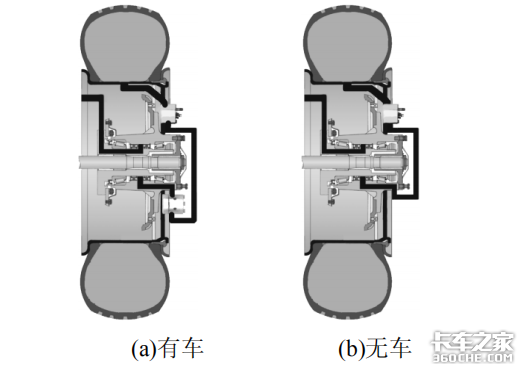

中央充放气还分为有车轮阀和无车轮阀,车轮阀可以实现轮胎与旋转密封气室的隔绝,在不需要充放气时,让气室不承受轮胎内的压力,延长气室密封圈寿命。

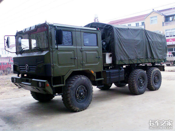

多用在需要复杂地形工作的车辆上,卡车上主要配备在军车,油田作业车,卡车底盘的越野房车上等需要全地形行驶能力的车型上。
