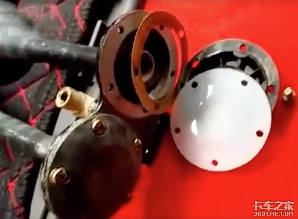

发声器内部主要是一个发声膜片,材质由纸质、硅胶、金属等,通过膜片高频振动产生笛声。声音放大器是一头细一头粗的结构,能够让声音更大、传播更远。
气喇叭利用压缩空气的气流使金属膜片(或纸膜、硅胶膜片)产生振动,然后再经过扩音口扩大声音,对外产生高声警示作用。

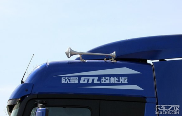

电控气喇叭由两至四根甚至更多喇叭管组成,由汽车自带的气泵(刹车气泵或电动气泵)提供气压,汽车喇叭开关连通电控开关,然后气流由储气筒进入气喇叭内部产生笛声。这种电控气喇叭是目前大中型卡车上面最常用的一种。

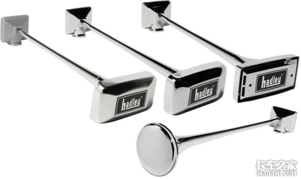

我们平时见到的气喇叭外形多是长喇叭形(筒形),按喇叭的管长分为不同的音频高低,管长越长则声音越低,管长越短则声音越高。

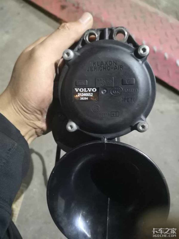

也有一些车辆的气喇叭是螺旋状的,比如东风天锦和沃尔沃卡车上面都采用的蜗牛气喇叭。蜗牛气喇叭外形和声音都和长筒喇叭有着明显的区别,这个就是萝卜青菜各有所爱了。

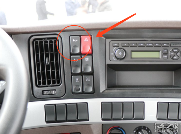

所有很多卡车就采用双喇叭配置,电喇叭和气喇叭同时配备,仪表板上有一个切换按键。在市区时就用声音柔和的电喇叭,在空旷的道路上切换为洪亮的气喇叭,这样就能取长补短发挥喇叭最大的功效。
