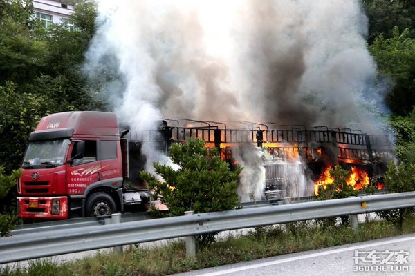

【卡车之家 原创】进入冬季以来,空气干燥,货车自燃现象频频发生。有的是因为长时间刹车引起热量聚集,导致轮胎被引燃;有的是因为与护栏发生摩擦,或车辆侧翻与地面摩擦导致的油箱/轮胎/货物自燃;有的是因为货物本身引发的自燃……

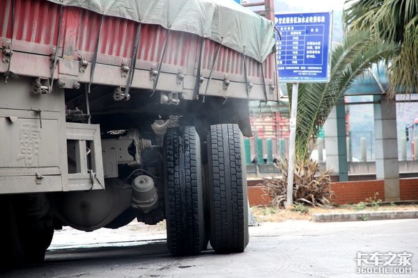

虽然冬季气温低,却是货车自燃的高发期。这除了空气干燥外,还有很多人为因素,比如驾驶员因寒冷存在多拉快跑的心理,疏于安全检查。
再比如,有些驾驶员错以为天气寒冷,也怕引发结冰,所以不需要给轮胎洒水降温。加上超载、地面湿滑长时间踩刹车等等各种原因,共同导致货车在冬季频频发生自燃现象。

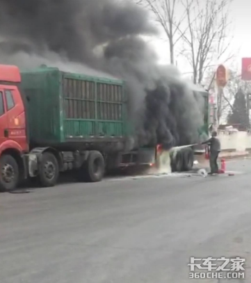

在各种货车自燃事故中,因轮胎自燃导致的火灾事故占多数。网上关于轮胎自燃的原因、预防措施等各类文章较多,在此小编不再赘言,今天跟大家探讨一下轮胎自燃与保险的问题,毕竟这事关卡友们的切身利益。
货车在行驶过程中轮胎自燃,导致车辆及整车货物被毁,保险公司到底赔不赔呢?答案是不赔偿,因为根据保险条款,自燃是车辆损失险的除外责任,保险公司都会在保单中注明。

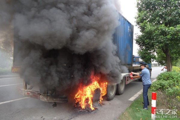

不过,在现实生活中我们也会遇到车辆自燃,但保险公司理赔的案例,但这些案例都具备其他的前提条件,都是因为车辆发生爆胎、侧翻、碰撞等事故导致了轮胎的自燃,间接引发了火灾。
案例解析:2016年,卡友李某为自己的半挂车购买了机动车保险,当年底,该车行驶于高速公路过程中,后轮发生爆炸,李某在刹车时由于轮子和地面摩擦导致突然起火,大火使得该车很快被完全焚毁。
在李某申请赔偿时,保险公司认为轮胎爆炸自燃不属于保险理赔范围的主张,不同意予以理赔。但法院审理认为,该事故的发生是因为行驶过程中后轮爆炸,驾驶员刹车时轮子突然起火引起的,故保险车辆的火灾不是自燃,保险公司需全额理赔。
