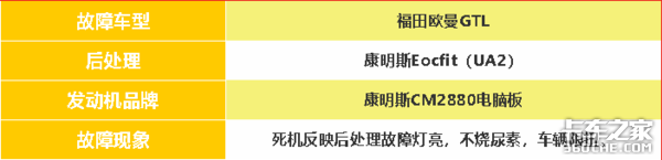

故事先从一个康明斯空气压力低的故障开始。

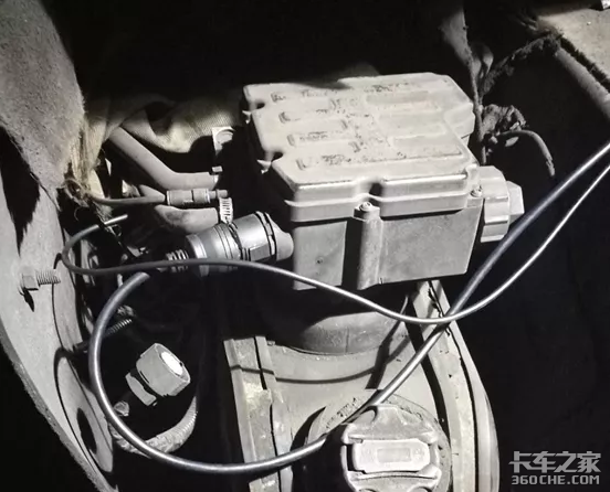

康明斯Eocfit空气辅助后处理,属于当前主流后处理之一,市场保有量巨大,这款泵的自检及控制逻辑都比较严谨,只有对报码原理及气路、液路走向足够了解,维修起来就会游刃有余,希望通过本次案例大家对这款泵有新的认识。

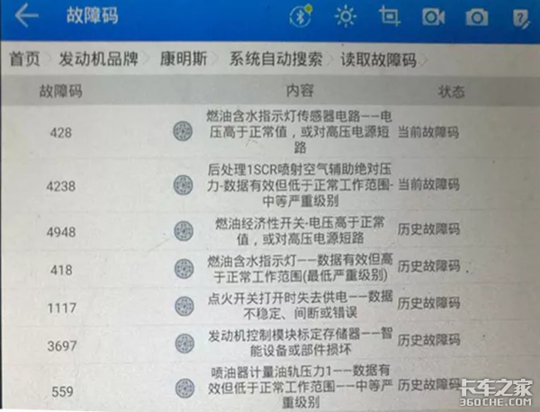

使用诊断仪查看故障码:4238 后处理1SCR喷射空气辅助绝对压力-数据有效但低于正常工作范围-当前故障 中等严重级别。
两个当前故障,第一个和后处理不相关暂不处理,主要解决第二个故障4238。
了解Eocfit尿素泵的师傅都知道,泵内部有两个压力传感器,分别反馈尿素压力及混合腔空气压力,4238 可以理解为混合腔压力过低。
正常车辆空气电磁阀会将空气压力调节到400Kpa,当ECU接收到混合腔压力传感器反馈的数据,混合腔压力正常范围应当在330-430Kpa(绝对压力),低于330KPa报混合腔压力低。

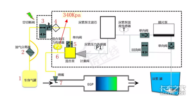

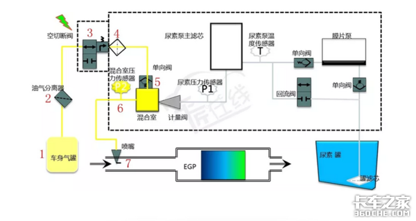

维修此故障,必须要了解气路由储气罐到喷嘴都经过哪些元件,如下图
由图可知,气路共7个元件。4238故障常见故障点是:2油气分离堵塞、3空气电磁阀、4空气电磁阀气路滤网,5 混合室进气单向阀,维修时我们应优先检查这四项。

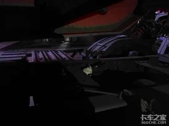

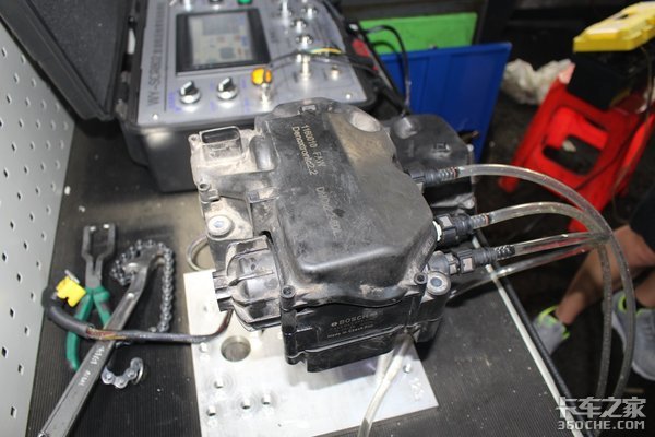

1、快速排除线路因素,用试验台驱动测试,试验台也报出混合腔压力过低故障,说明问题应该在车辆的气路或泵内气路堵塞。

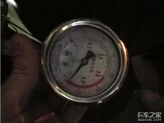

2、用压力表测量油气分离器前的车辆气源压力为900Kpa左右,我们常见车辆的气罐压力大概在700-900Kpa左右,所以此车气罐压力没问题。
3、将空气管直接跳过油气分离器跨接到空气电磁阀入口,利用车匠B80试验台查看空气压力在340Kpa左右,试验台不在报出压力低的故障,到这一步基本判断故障是由油气分离器堵塞导致。
4、但是正常车辆空气压力为400Kpa左右,此车为340Kpa虽然不报故障了,但是肯定哪里还有问题,反正都开始查了就再查查其它地方吧。
