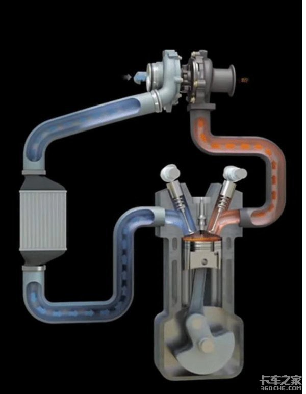

可以这样说,现在的柴油发动机功率提升的最大功臣是增压器。如果没有以废气驱动的涡轮增压器为主的技术路线带动的话,功率提升就是一句空话。因为涡轮增压器的出现,所以改变了排量决定动力性能的历史!现阶段柴油发动机的动力性能调校就是增压器与发动机的性能匹配问题。
大马力为什么反而没有劲,看完就懂了

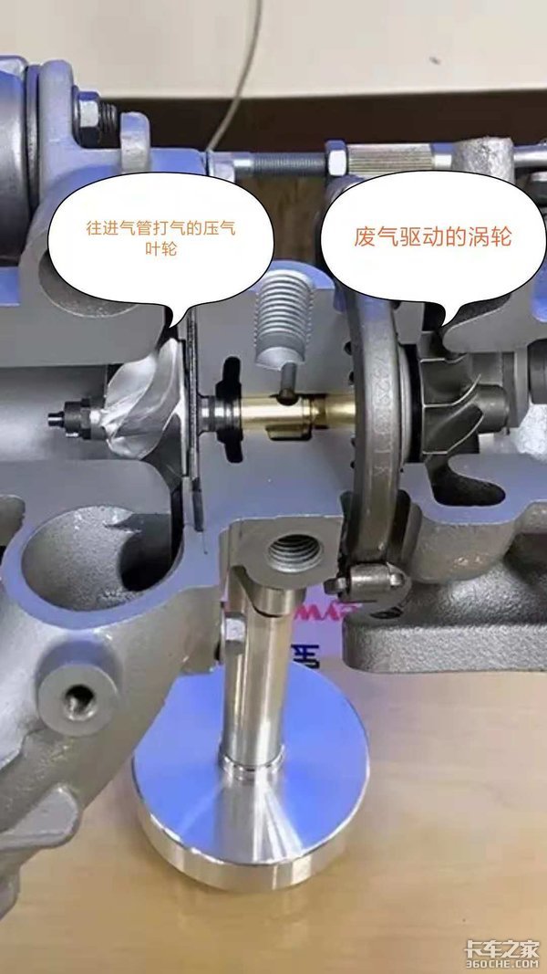

我们知道废气涡轮增压器是以发动机燃烧产生的废气做动力推动增压器的涡轮旋转带动同轴另一端的压气机叶轮往进气管里面打气。简单点说废气涡轮增压器就是一个利用排气能量的气泵往进气管里面打气的东东!
请注意:是排气能量。和排气流量,压力,温度有关系。不是单纯的发动机转的越快涡轮增压器才会转的越快!简单理解一下就是发动机正常运转时候,相同转速情况下,油门大的时候比油门小的时候转的快。因为排气能量大小基本取决于发动机烧油的多少!

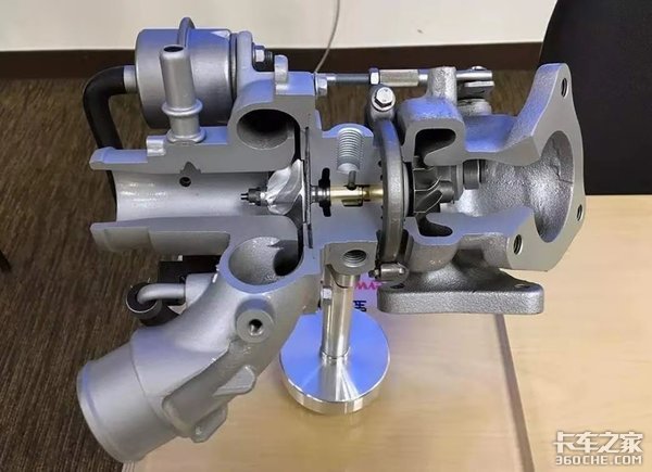

这是我们现在普遍使用的旁通泄压阀式废气涡轮增压器

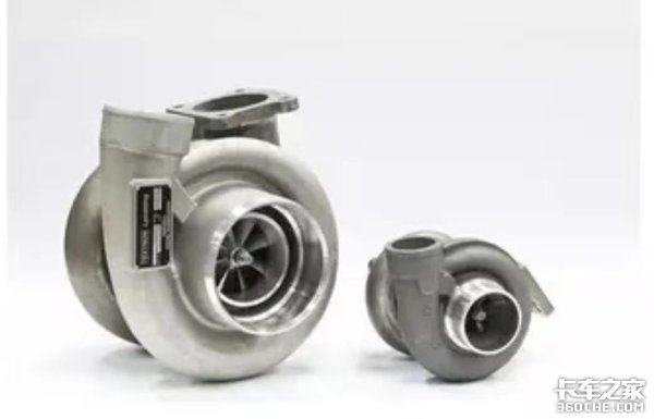

当油门小,转速较低的时候,涡轮增压器基本上是不起作用的。有一个涡轮介入转速的说法。就是指多少转速涡轮增压器才能开始帮助发动机出力。在此转速之前发动机基本上是相当于自然吸气的,额定功率相同的发动机排量越大则涡轮增压器介入之前或刚刚介入时进气量会越多,发动机对于增压器的依赖性就越小,就可以匹配低增压小涡轮增压器,相应地小涡轮增压器能够更好的改善涡轮增压器低速加速性能。(反过来理解:相同品牌相同排量的发动机,额定功率小一些的发动机对于涡轮增压器依赖性要小一些!低速性能会更好。 )
大马力为什么反而没有劲,看完就懂了
大马力为什么反而没有劲,看完就懂了
额定功率大而排量小一些的发动机则低速瞬时加速性能肯定会差一些。这个时候对于增压器与发动机的匹配就提出了很大的挑战性。
要保证发动机额定功率够大就必须用大涡轮增压器,而大涡轮增压器低速加速性能又不好,为了平衡这二者的关系所以就把涡轮介入转速尽量提前,介入转速提前,相应的涡轮旁通泄压阀打开也会提前,以便更好的保护增压器不会超转速。
