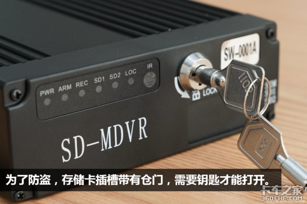

主机盒的正面比较简洁,只有一个钥匙孔和SD卡仓门以及工作状态指示灯。而背面,就要复杂很多了,圈在黄色框内的是四个摄像头的接口;绿色框内为显示器的VGA接口;红色则是电源接口。其余的部分暂时不会用到,我就不一一介绍了。

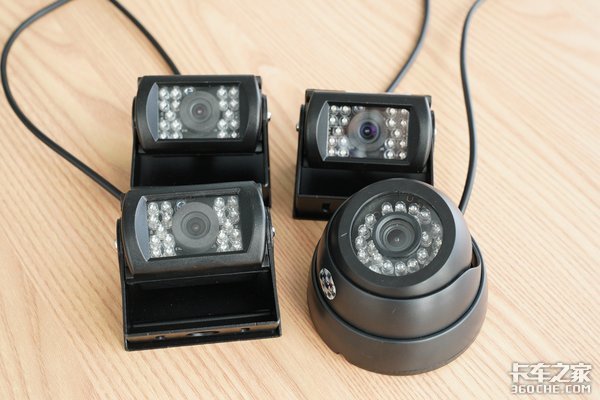

摄像头部分比较简单,整套设备共有一个圆形摄像头和三个方形摄像头,其中方形摄像头安装在车辆左右两侧及正后方,圆形则安装在驾驶室内正对车辆前方。这些摄像头全部带有红外补光灯,具有一定的夜晚拍摄能力。

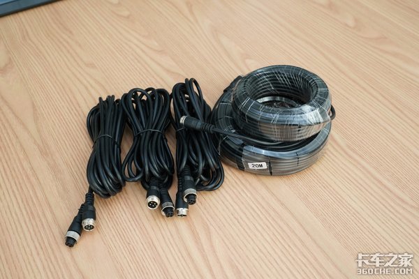

这套四路监控配备的连接线缆也比较丰富,最长的一根长达20米。单就长度来说,目前市面上的卡车,几乎都可安装。

了解完配件,接下来我要把这套系统组装起来,看一看实际的效果如何。第一步需要安装存储视频数据的SD卡,需要注意的是,SD卡插槽在存储仓门内部,需要钥匙才能打开。之所以这样设计,应该是为了防止SD卡丢失,造成重要的视频证据丢失。
打开仓门安装SD卡,我使用的是一个UHS-1速度级别的32G闪迪SD卡。如果大家对存储时间的要求较高,可以自行购买容量更大的型号,毕竟现在的存储卡价格非常便宜,能多存储一些数据,还是非常不错的。

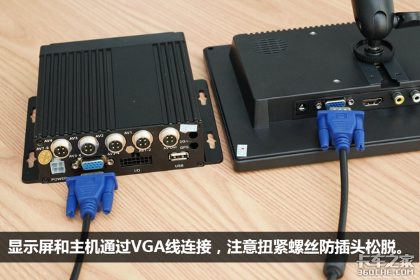

使用VGA线缆,将显示屏和主机盒连接起来。VGA的接口非常容易区分,并且带有防呆设计。即使是新手,也不会存在接错的现象。唯一需要注意的,就是扭紧螺丝防止插头松脱。
摄像头的安装同样非常简单,直接将插头依次插在主机盒的AV1-AV4接口即可。插上电源线,整套监控系统就可以正常工作了。

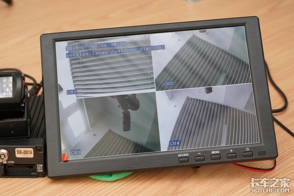

开机以后,可以看到显示器被分为了四个宫格,分别显示四个不同摄像头采集到的画面,清晰度还是非常不错的。(请忽略卡车之家总部会议室栅栏一样的房顶和误入监控范围内的照相机。)
