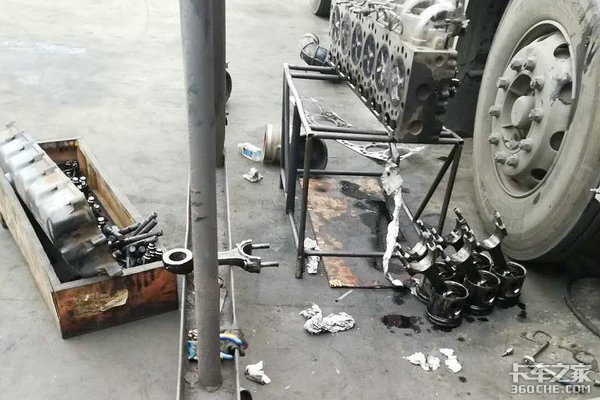

【卡车之家 原创】现在的发动机强化程度都相对很高,做功的时候爆压较大,铝活塞已经不能够承受,早期东风dCi375马力的发动机出现活塞穿孔就是因为这个原因。该发动机在后期采用了钢顶铝裙的铰接式活塞,来解决这个问题。按理来说钢活塞强度高,一般情况是很不容易出现穿孔现象,但是世事无绝对,俗话说不怕神一样的对手,就怕猪一样的队友,有个牛人把钢顶铝裙的铰接式活塞给弄穿孔了。

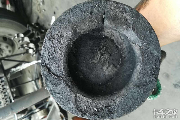

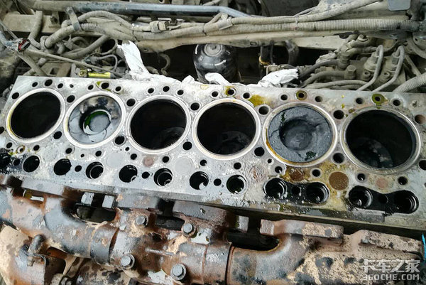

从照片来看,5缸的活塞的钢顶部分出现了一个开口,活塞表面布满积碳,和之前的铝活塞穿孔现象基本一致。最初怀疑是5缸的油嘴可能有尿油现象,造成活塞顶部温度过高穿孔。将6个喷油器送检,结果显示全部为工作良好状态,这就说明不是该车本身的原因造成的故障,故障的原因来自人为。

既然不是喷油器的原因造成的,也排除了活塞的质量原因,这个故障就显得比较典型了。询问得知该车是长期在四川-云南的路线上运行,这条路线山大坡陡,发动机负荷较大,但这还不足以引起钢顶活塞出现穿孔。
钢顶活塞就不会坏? 使用不当照样穿孔
根据故障现象分析,该车驾驶员在爬坡过程中,长期让发动机处于高档位低转速的状态,也就是我们俗称的拖挡行驶。我们都知道当车辆处于拖挡状态下,发动机就会产生过负荷的现象,一次两次无所谓,但在长时间的过负荷状态下,钢顶活塞也会不堪重负最终出现穿孔。正是因为如此,车主为这次故障付出了惨痛的代价,不但耽误了生意,还得付出一大笔车辆维修的费用。
