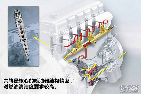

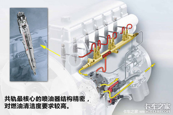

从上面的介绍我们知道,高压共轨是通过高压油泵在共轨管里建立高压柴油,再由ECU通过各信号调节电控喷油器的喷油量及喷油正时,这里面的核心部件电控喷油器配合精度高,喷油孔直径也较小,这就对柴油的清洁程度要求也较高。
如果一旦出现较大杂质进入喷油器,就会造成喷油器损坏。而一个喷油器的价格都在千元以上。国内柴油的质量相对较差,所以共轨的养护相对需要精细一些,也就是卡友们常说的,共轨比较挑油,并且滤清器一定要用合符规定的,才能保证它工作正常。
