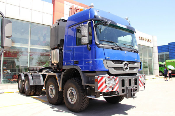

● 驱动形式:真大件车就要多桥驱动
奔驰Actros 4160 8X8
为了获得足够的牵引力,多轴驱动是必须的。以往6X4,或全驱6X6,拉100多吨的大件跑高速当然没有问题。而拉250吨以上的特种大件,欧洲在良好路况下一般使用8X6,大多数地区包括我国使用的是8X8,这也成为了目前真正大件车的主流驱动形式。

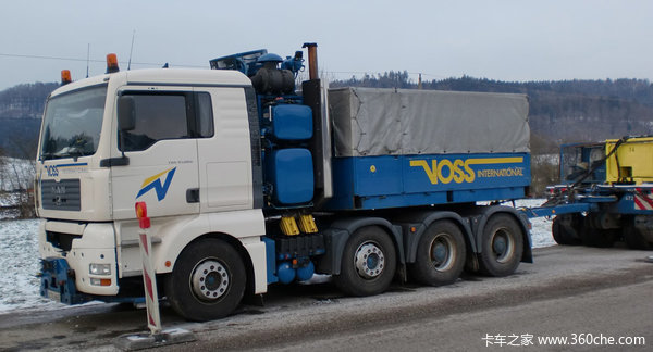

曼41.600 8X4,车架上实物配重
主车提升轴荷的方式有几种,一是车身自重(包含各种设备),二是实物配重,三是轴线车上的鹅颈压载(压载缸工作压力加载到鞍座上)。不管使用哪一种方式,主车的总轴荷,也可以看成是主车总重,一般要达到30-40吨(没有太多的数据,有懂的可以留言)。因此牵引车的车架、车桥、轮胎等部件都需要较高的承载力,结构强度如矿用自卸车。

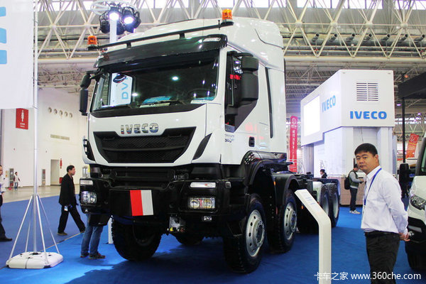

陕汽8X8大件车,康明斯600马力,配备带液力变矩器的艾里逊4700自动变速箱
改变扭矩莫过于利用传动系统中的齿轮速比,变速箱、副变速箱、分动箱、车桥主减速器、轮边减速器都是可以放大扭矩的。另外,液力变矩器(也叫变扭器)也可以将发动机输出扭矩放大,它被认为是真正大件车与一般运输车辆区分开的重要部件。
依维柯Astra 8X8变速箱为采埃孚16挡手动,匹配了WSK 440液力变矩器
变矩器安装在发动机和变速器之间,也可以将它看成是一种离合装置。它主要起到两种作用,一是增大输出扭矩,二是“非刚性连接”。增扭的作用大家都懂,这里说说非刚性连接。
采埃孚WSK440和WSK400是目前大件车应用最广的变矩器,它还集成了离合器锁止和液力缓速器
牵引质量巨大的时候,如果使用一般离合器,除了难以控制外,离合器也容易快速磨损和损伤。变矩器可以利用液力耦合的方式,实现发动机动力输出到变速箱的“柔性连接”,减缓连接的冲击,换挡操作也更轻松,不容易熄火。
变矩器的缺点则是传动效率较低,不太适用于标载运输,但鉴于大件运输的特殊性,它的作用是相当关键的。目前有多款液力变矩器,可以匹配MT、AT、AMT等不同变速箱。

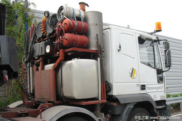

大件车一个明显的特点是驾驶室后方、车架上方有一堆复杂的设备组成的“大件包”。不同厂商的大件车型,这里的设备组成也有所不同。一方面由于车桥紧凑,底盘空间小,通常将油箱、储气罐、蓄电池等移动到这里,另一方面也增加了一些设备,其中以冷却设备为主。
依维柯Astra 8X8“大件包”
大件车的工况注定其身上多个部件要产生巨大的热量。其中以变矩器、缓速器的液压油冷却为主要,另外原发动机的水冷却系统也许已不能满足散热需求,所以最好增加一个发动机辅助冷却设备。此外变速箱、分动箱等也可以增设冷却系统。总之,解决散热的问题至关重要。

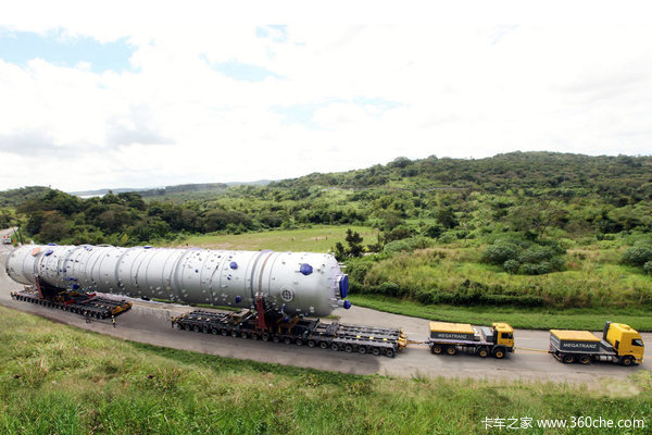

● 牵引形式:“重联”牵引、大吨位前后牵引销
大件运输多使用全挂的形式,所以车架后独立的牵引销必不可少,而一些特种大件车同时也配有前牵引销,并且前后销的牵引吨位级别都要高于该车的牵引能力,因此它们可以使用前拉后顶推的多车牵引形式,甚至应用“重联”。
