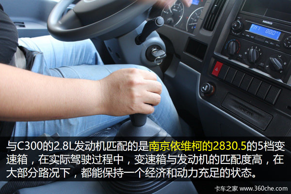

C300和C500由于定位不同,因此,所搭载的动力系统也有所区别, C300主打城市内标载配送, 需要的是一款省油并且具有较为优秀的加速能力的发动机,因此C300搭载了采用VM技术的上柴SC28R125Q5A的2.8L发动机,输出功率达125马力,而C500则适合于城际运输,并且具有一定的载重能力,因此搭载的是上柴4.3L的SC4H140Q5发动机,输出功率达140马力,是一款注重低扭输出的机器,跑高速可能不是它的强项,但拉重活,肯定能让你满意。
● 超越C300 VM技术上柴发动机搭5档箱

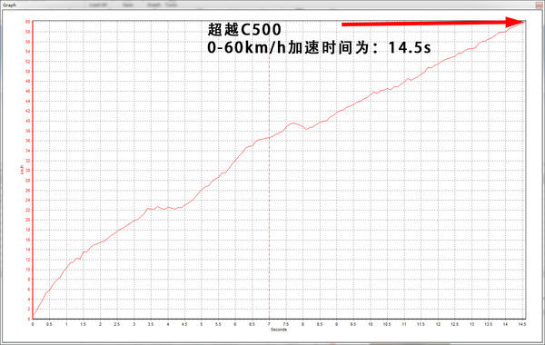

● 0-60km/h加速测试
超越C300的0-60km/h加速时间为12秒。
超越C500的0-60km/h加速时间为14.5秒。
在动力方面,为了能直观的体现出来,我们特地对两车进行了0-60公里/小时的驾驶测试,测试场地为未开通路段,从数据能看出两车的加速过程都是比较线性的,这与发动机的调教以及变速箱的匹配都有直接的关系。两款车的加速时间也基本达到了主流轻卡的水平。

超越C300搭载的VM技术2.8L上柴发动机发动机低速扭矩充沛,从1200转到3200转的加速效果都很理想,涡轮介入后动力猛增的现象几乎没有,这种动力输出与小蜗壳低惯量的增压器匹配和相对不高的转速调校有直接关系。变速箱档位级差比较合理,从起步到高速加速均十分流畅。重载不是C300这款车的强项,但超越C300是一台舒服好开的轻卡。

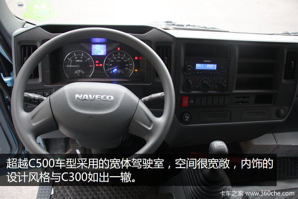

超越C500车型采用的宽体驾驶室空间很宽敞,相比C300,仪表台上多了一个与空调风道联通的储物格很有特点,可以用来冰镇听装饮料。在轻卡中,C500属于坐姿较高的车型,视野相当开阔。离合器踏板采用气推助力,操作非常轻便,离合器结合点偏高;制动踏板回弹力度较大,需要多踩几次熟悉后才能平稳控制,紧急制动下ABS能及时介入。

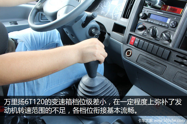

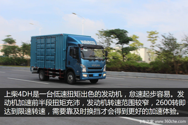

上柴SC4H是一台低速扭矩出色的发动机,怠速起步容易。发动机加速前半段扭矩充沛,发动机转速范围较窄,2600转即达到限速转速,在加速过程中需要靠及时换挡才会得到更好的加速体验。档位级差更小的6档箱一定程度上弥补了发动机转速范围的不足,各档位衔接基本流畅。由于发动机扭矩出色,爬坡路段沉稳有力;在平直路面,即使是6挡的档位,深踩油门也会明显感觉车速的提升。C500在舒适性上较C300略显不足,驾驶室空间以及动力表现却更为出色,也是一台很容易上手的车型。

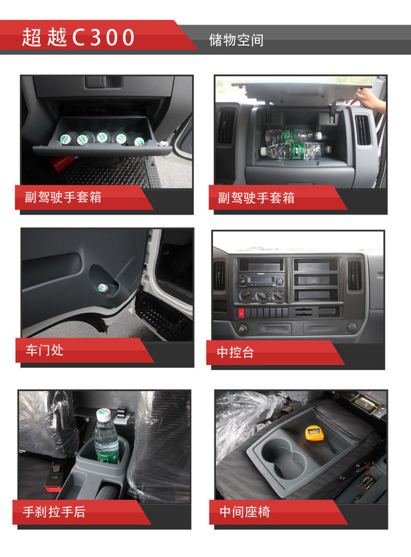

● 超越C300中体驾驶室 储物空间丰富
超越C300和C500的驾驶室系出同源,内部设计风格相同,唯一的差别是驾驶室的宽度,C500凭借较宽的驾驶室得以设置了一个供驾乘人员使用的小冷藏箱。
● 超越C500采用宽体驾驶室 小冰箱是亮点
在储物空间方面,C300和C500大致相同,C500得益于较宽的车身尺寸,中间座椅更大更宽,同时储物空间也更大;而副驾驶的手套箱附近在保证了基本的储物空间下,还设置了一个与空调风道联通的冷藏箱。

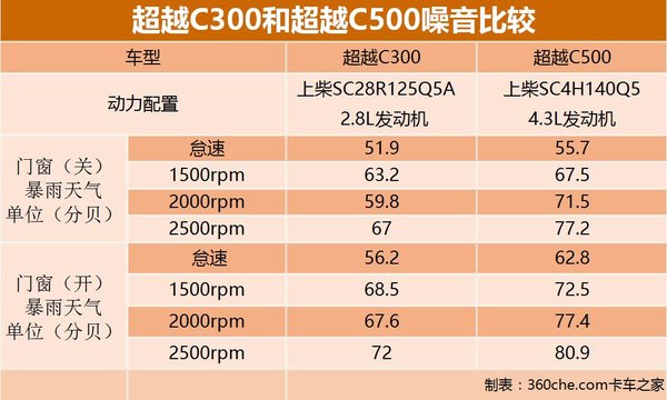

● 两车噪音实测 静音水平达到目前主流轻卡水平
在两车的噪音方面,卡车之家评测团队对车辆进行了实测,由于测试时室外是暴雨天气,因此对噪音测试的结果多少会产生影响,结果仅供参考。
超越C300和超越C500驾驶室的静音水平达到了目前市面上热销轻卡的主流水平,C500的噪音略高主要是因为其搭载的是注重低扭输出的4.3L的上柴发动机。两车在实际驾驶过程中驾驶室隔音不错,即使在高速以时速80km/h在雨中行驶时,驾驶室内人员谈话依然不会费力。
