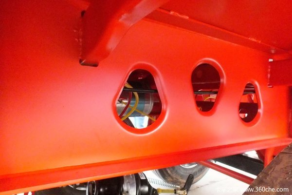

车架是整俩挂车的技术核心,根据资料介绍,这辆挂车车架的具体参数为:高480mm/上翼板5mm/下翼板8mm/腹板5mm,单从数据上来看,确实足够轻量化。但这还不够,车架的腹板还被开出了冷轧异形孔,大家可别小看这个开孔,它除了起到减重作用之外,还能因为凸起的边缘折边的存在,间接起到增加强度释放车架应力的作用。

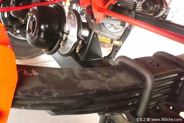

弹簧板历来都是挂车上的重量大户,占据了整车重量的很大比例。为此人们也是想尽了办法来降低它的重量,比如这辆车就采用了少片普通板簧结构,单单这一项改进,就能减轻挂车重量90公斤以上。

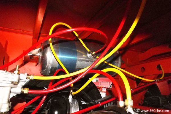

铝合金储气筒是这辆挂车的标配,很多时候厂家都喜欢把铝合金储气筒称为轻量化配置,而我个人认为并不是这样,因为铝合金和铁质储气筒的重量差别很小,减重意义不大。实际上铝合金储气筒存在的最大意义是它足够干净,不会产生锈渍污染泵阀,要知道现在的车辆ABS系统几乎已经是标配,而精密的ABS泵阀对气源内的污渍特别敏感。
