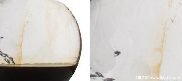

机油的清洁性,是卡友购买机油时非常看重的一个方面。清洁性不好的机油,长时间的使用会使发动机内形成很多积碳难以排除,提升故障率。下面我们就针对清洁性进行了曲轴箱模拟实验,最终数据如下表:
| SPC狮王S6半合成油曲轴箱模拟实验 | |
| 检测项目 | 实验指标 |
| 样品类型 | 半合成油样 |
| 油温(℃) | 150 |
| 板温(℃) | 330 |
| 时间(小时) | 6 |
| 加入量(克) | 250.11 |
| 板面评级 | 4 |
| 焦重(毫克) | 60 |
| 粘度下降 | 0.83 |
| 粘度下降率(%) | 5.92 |
| 板面情况 | 如下效果图 |
| 制表360che.com卡车之家 | |
从检测数据看,半合成油样所产生的焦重以及粘度变化表现不错,板面评级也比较好,可以看出其质量级别是CH-4或者以上。清洁型性方面,能够看出板面情况还是比较干净的,并没有过于明显的黑斑。
为了让大家对机油清洁性有更加直观的印象,我们提供了普通矿物油在相同测试环境下的效果图,可以看到不仅有明显的黑斑,积碳已经十分明显。
