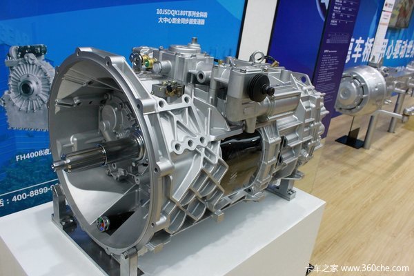

三、更换齿轮油
齿轮油同样有多种粘度级别,分别适合不同的环境温度。如果粘度级别过高,在冬季严寒条件下会造成变速箱冷车时换挡困难,驱动桥运行阻力大,油耗高。装配AMT变速箱的车型甚至会造成系统故障,所以必须根据实际温度选择合适粘度级别的齿轮油。

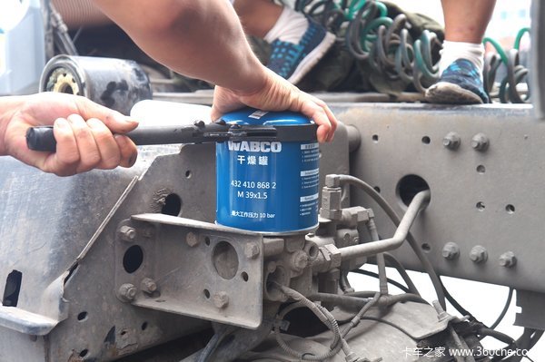

四、检查干燥罐
卡车上使用的气压式制动系统在冬季的时候同样需要特别检查,重点是气路系统的干燥罐是否在最佳工作状态。如果干燥罐性能下降会造成水分进入制动系统的泵阀内,水结冰之后会造成制动失效。为了行车安全,建议大家在入冬的时候为自己的爱车更换一个正规品牌的气路干燥罐,进口的威伯科、国产的瑞立都是不错的选择。

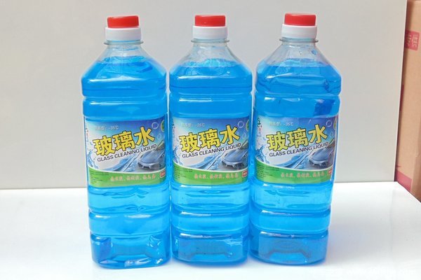

五、添加防冻玻璃水
夏季大多数人都习惯用水来代替玻璃水,但入冬之后水就不能继续使用了,必须添加有防冻功能的玻璃水,否则会造成玻璃清洗罐冻裂。冬季遇到降雪天,同样需要玻璃水来清洗玻璃,要不然脏污的玻璃会严重影响行车安全。
