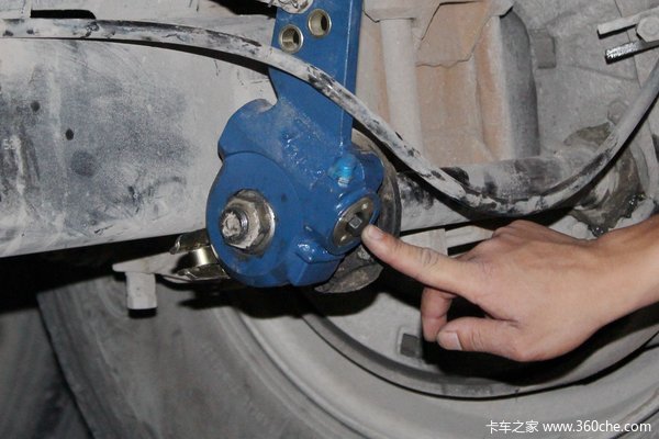

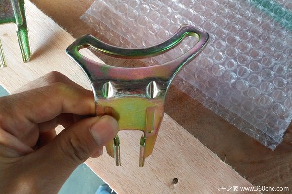

将手动调整臂更换为自动调整臂,整个过程并不复杂,但与手动调整臂相比较,自动调整臂需要多安装一个支架,在安装时,支架有两个型号分别对应调整臂左右两侧不同的安装位置。因此,在安装时,应当注意有所区分。

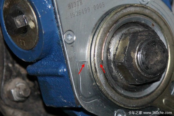

安装过程中,注意观察自动调整臂的盖板和调整拨片的刻度线,两个刻度线一定要保持对齐。

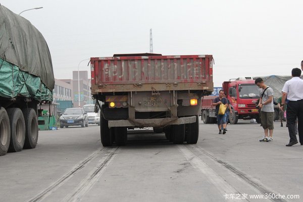

当自动调整臂安装完成后,应当通过扳手顺时针将蜗杆拧紧,拧紧之后再倒退270度,在车辆储气量充足的情况下,原地反复踩制动踏板20次左右,即可完成自动调整臂刹车间隙的调节。
司机省心省力 隆中自动调整臂安装讲解
可以看到,挂车自动调整臂安装完成后,在测试时,道路上留下了非常长的制动拖痕。这也证明了更换了自动调整臂的挂车,制动表现良好。
