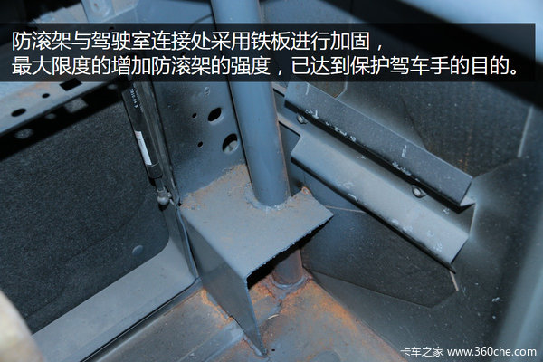

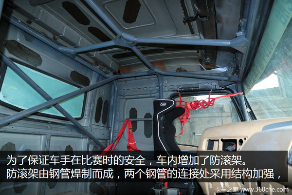

民用卡车变身专业赛车,相比外表的变化,驾驶室的内部变化是非常大的。为了保证车手在比赛时的安全,车内增加了防滚架,车辆在发生翻转时防滚架能为驾驶室能提供更强的支撑,最大限度的保护车手的安全。
防滚架由高强度钢管焊制而成,通过照片我们可以看到,驾驶室内的防滚支架还是很密集的,两个钢管的连接处采用结构加强,目的就是保证防滚架的强度,提升驾驶室的安全性。

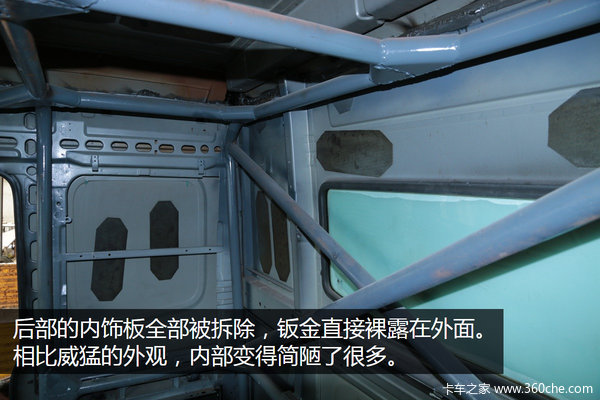

为了给防滚架让出位置,原车的内饰被拆除很多,驾驶室的钣金直接裸露在外面,相比赛车外面威猛的造型,驾驶室内部有些简陋,而简陋的目的但是为了保证安全。

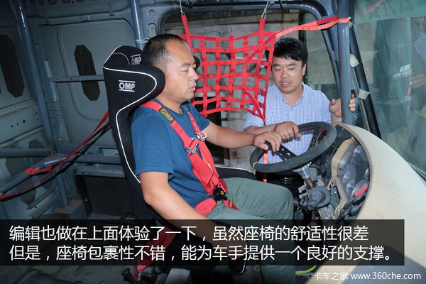

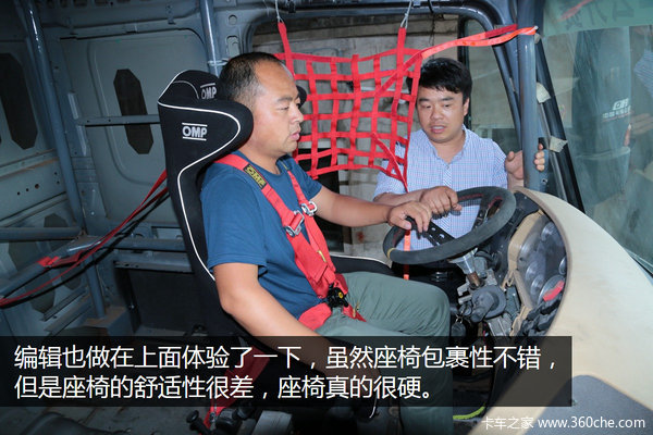

下面说下重点,原车座椅的气囊被拆除,采用意大利OMP赛车座椅,可以为车手提供优良的包裹性,整个人坐进去完全被包裹起来,并且座椅顶部带有护翼可以防止头部晃动,在比赛时能为车手提供稳定的坐姿,有利于车手的比赛时的操作车辆。
编辑也坐在上面体验了一下,虽然座椅的舒适性很差,但是座椅包裹性不错,在比赛中能为车手提供一个良好的支撑。为了增加安全性,安全带采用的是5点式,全部系上,整个人等于被固定在座椅上,身体几乎不能活动,坐在上面非常不舒服,可以想象车手在比赛的时候是很辛苦的。
