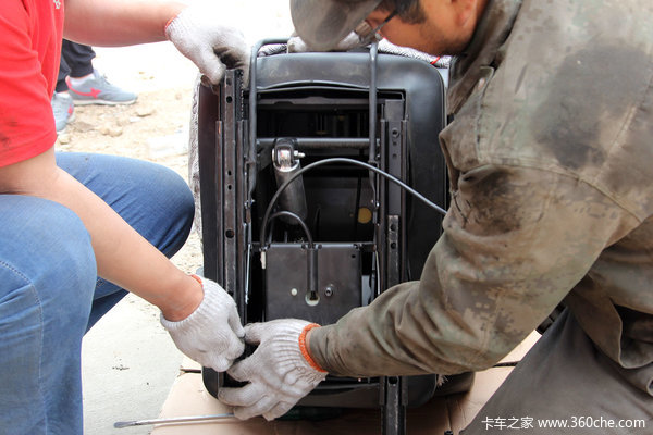

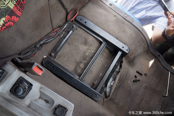

最后让我们来看看整个座椅的安装过程。格拉默根据不同车型,提供了多种不同型号的支架,也就是连接座椅和驾驶室的支撑结构。得益于精准的孔位和结构设计,整个支架的安装非常简单,另外值得一提的是,不要小看这个简单的支架,它经过了长达半年的设计、研发、测试之后,才最终成型,无论是固定效果还是安全性都没的说。
让驾驶更舒适 欧曼ETX改格拉默气囊座椅支架安装效果
让驾驶更舒适 欧曼ETX改格拉默气囊座椅调节好座椅底部滑轨

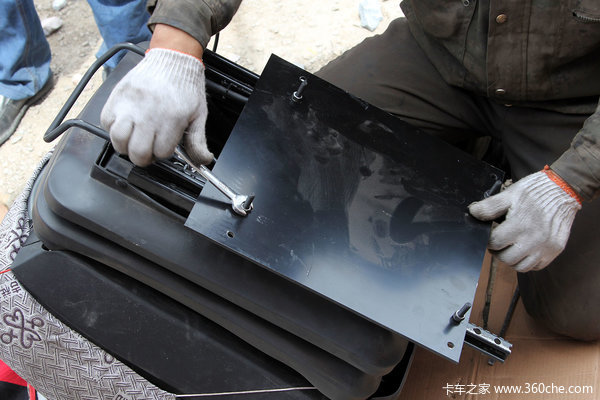

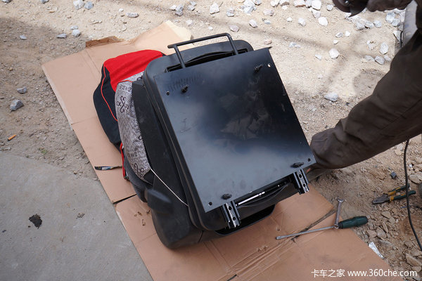

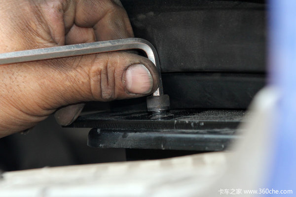

让驾驶更舒适 欧曼ETX改格拉默气囊座椅安装连接钢板
在座椅和驾驶室支架中间,还有一个连接钢板,起到连接和固定的作用,首先需要将钢板与座椅底部进行连接,之后根据需要锯掉较长的螺丝,就可以直接装车了。
让驾驶更舒适 欧曼ETX改格拉默气囊座椅锯掉四个连接螺丝之后就可以装车了

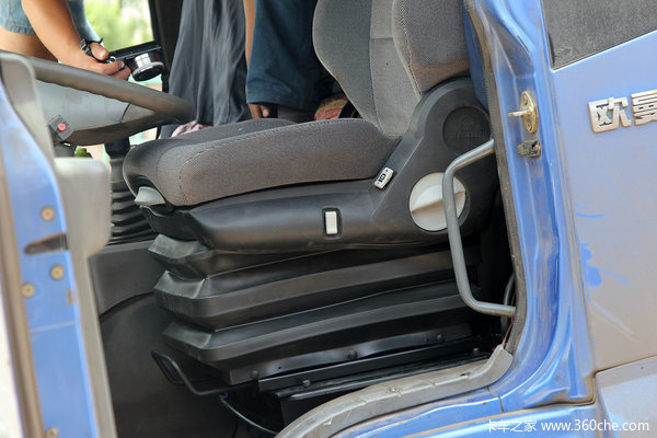

让驾驶更舒适 欧曼ETX改格拉默气囊座椅紧固四个连接螺栓
让驾驶更舒适 欧曼ETX改格拉默气囊座椅接好气管,安装完成

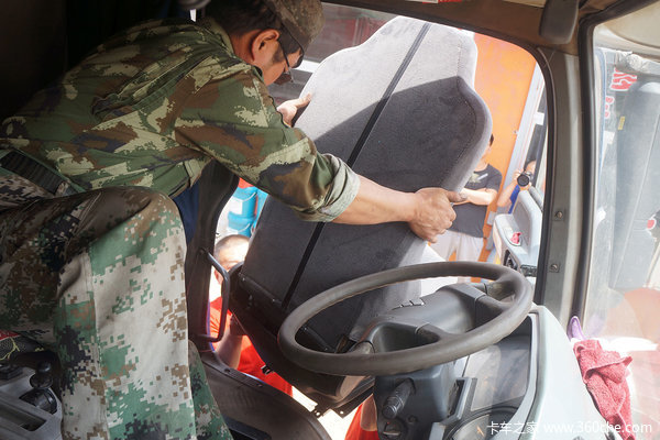

至此,格拉默气囊座椅的安装过程全部完成,不得不说的是,整个安装过程比想象中的要简单的多。接下来的工作就是着车,让气泵为气囊充分充气之后,就可以随意调节座椅的各种角度和功能了。
让驾驶更舒适 欧曼ETX改格拉默气囊座椅安装师傅体验了一把
让驾驶更舒适 欧曼ETX改格拉默气囊座椅堵车的时候可以半躺着休息
由于格拉默气囊座椅的坐垫可以上升至较高的高度,让靠背可以后仰至更大的角度,这样一来,在堵车或者临时停车休息时,可以舒服的在座椅上休息一会。当然,如果你想,也可以将脚放在方向盘上美美地睡一觉。
让驾驶更舒适 欧曼ETX改格拉默气囊座椅司机师傅迫不及待的去体验了
安装完毕之后,在场的多个人都坐上去体验了一把,虽然没有在路上行驶,但是这款格拉默气囊座椅提供的舒适包裹感和支撑感,给每个人都留下了深刻的印象。可见更换一把舒适的座椅还是非常有必要的。
