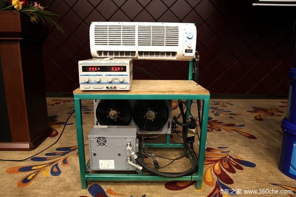

蓄电池独立空调
夏季避暑不容易 四类独立空调特性分析
依靠蓄电池供电的独立空调系统近几年市场上出现了不少,它的优点是非常安静,启动后对自己和外界基本没有噪音影响。

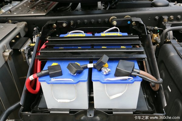

由于原车的蓄电池主要功能是启动发动机,所以电动空调原则上来说不能直接使用原车蓄电池的电能,防止电力耗光后无法启动车辆。只能另行安装独立的电池组,而且市面上常见的启动用蓄电池并不适合这种充满-完全放电的工作模式,使用寿命短,必须使用专门的动力电池,成本比较高。

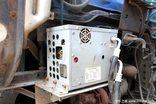

使用蓄电池供电的工作模式就是持续运行能力差,连续运行几个小时就会耗光蓄电池存储的电能,要想重新充满,短时间内显然是不可能的。而且按小时计算的持续制冷时间,对实际使用来说是远远不够的,因为你不知道装卸货排队需要多久,一旦耗光电能,你就只能选择在驾驶室内挥汗如雨了。
