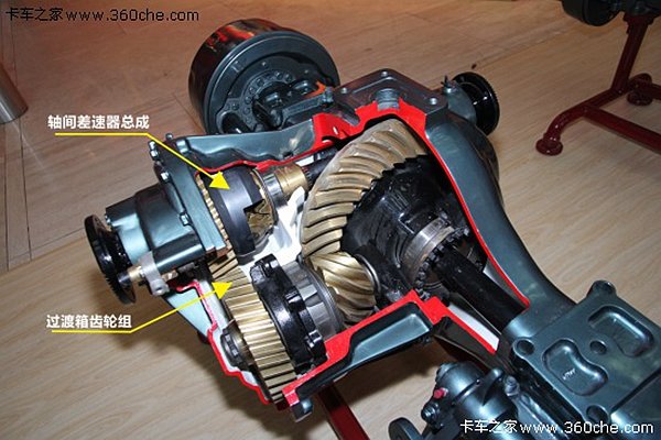

而6x4和8x4驱动的车辆,因为是两轴同时驱动,当遇到转弯和一些起伏及复杂路面时,两个驱动轴的转速也是不尽相同的。为了适应这些情况,就需要在两个驱动桥之间安装一个差速器,这个差速器就叫做轴间差速器。轴间差速器通常安装在第一驱动桥的过渡齿轮箱内。它的作用就是使两个驱动桥在转弯、起伏和一些复杂路面,实现不同的转速,使车辆得以顺利的运行。

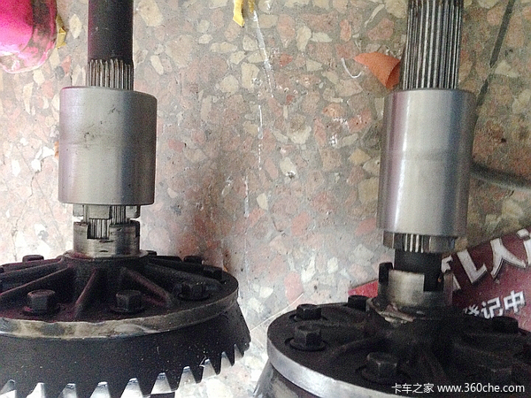

这时候差速锁就能派上用场了,差速锁的作用,简单说就是锁死差速器,不让其工作,使左右两侧车轮或者两个驱动桥成为一个刚性连接的整体,帮助车辆脱困。机械式差速锁就是通过上图的滑套啮合来实现差速器的锁死,轮间和轴间差速锁的原理都是一样的,只是在结构上有少许区别。
当然,如果差速锁锁住的时候,车辆是不能转弯的,如果强行转弯将会损坏主减速器及差速器,卡友们在使用的时候一定要注意,以免造成不必要的损失。
