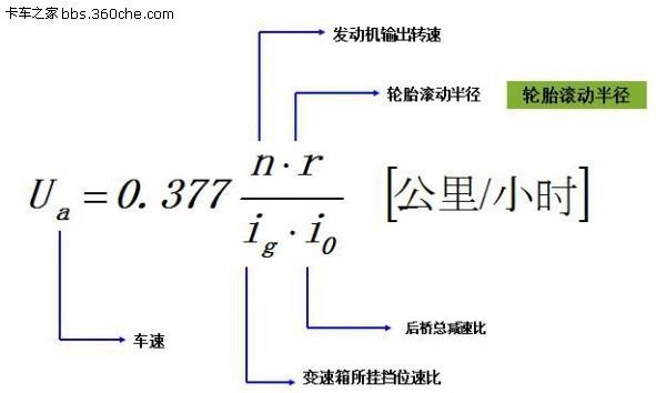

● 看着就头大 车速计算公式

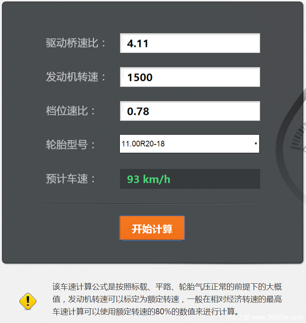

上图就是车速的计算公式,我们可以看到具体怎么计算。ig代表变速箱所挂档位速比,io代表驱动桥主减速比,驱动桥减速比一般是固定的,我们以常见的4.11为例,变速箱我们以法士特12JS180TA为例,它的最高档速比是0.78。
n代表发动机的输出转速,r代表轮胎滚动半径,轮胎的滚动半径是有国标的,可以通过百度搜索查找,我们假定您的车装的是11.00R20钢丝子午线轮胎,那么它的滚动半径是0.512。代入公式可以计算出,当发动机在1500转的时候,理论车速为93km/h,改变转速以此类推就能知道在各个发动机转速下的车速。
其实说实话,这个计算方式我也觉得很烦,一般人也没那个功夫去算这个东西。有没有简单一点的办法呢?这个必须有。

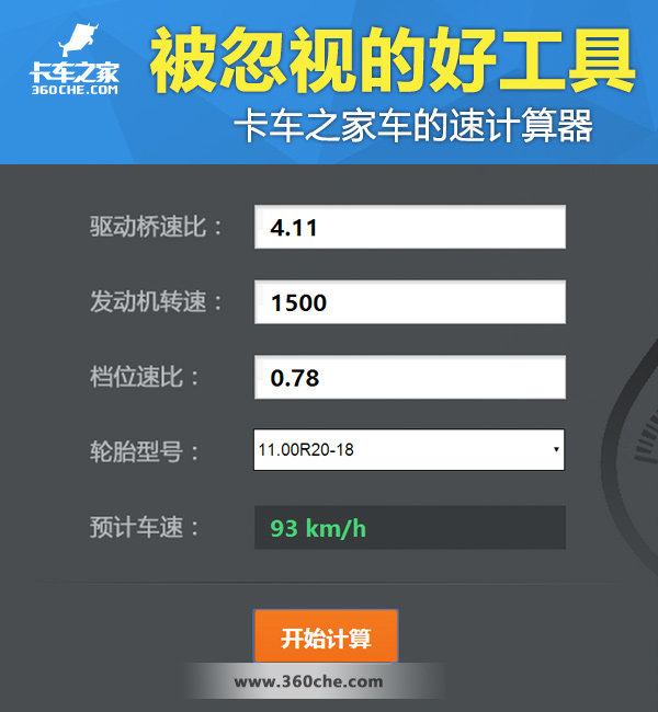

● 卡车之家有计算器 算经济车速很简单

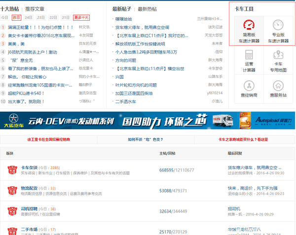

卡车之家为了方便卡友们计算车速,在论坛里做了两个车速计算工具,一个简易版的,一个专业版的,他俩就在轮胎的工具区里面。通常我们就用简单版的就可以了,它的计算方式也是用的这个公式,不过就比这个简单多了,你只需要输入发动机转速、变速箱速比、主减速比及轮胎型号点一下计算就能得出结果。
当然,这个计算也只是一个在理想状态下的计算,没有把风阻等因素计算进去,并且轮胎滚动半径国标中也允许有5%的误差,所以这个理论车速也是存在一定误差的。但是,通过这个计算器,卡友在购车前可以自己在卡车之家的配件库里找到需要的参数,填入这个计算器,各个档的车速都能计算出来,起码做到心中有数。

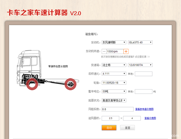

而专业版的就细化到了各种发动机、变速箱和主减速比,并且还需要填写总重、路面情况、风阻系数和迎风面积,关于风阻系数有示意图,点开就有具体车型,卡友可以根据自己的车型来选择。填完以后点击启动,就会有结果。
通过计算以后,您就知道整车配置在各个档位下的爬坡能力和动力性究竟怎样。有了这个简单的工具,卡友们在购车前查找参数计算一下,做到心中有数,这样就可以根据自己的经济车速来驾驶自己的车辆,节省燃油也就是为自己挣钱。(文/图 蒋岱)
