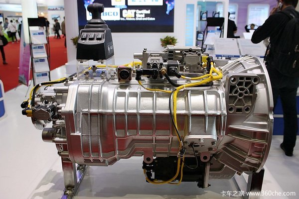

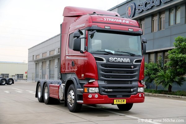

AMT(Automated Mechanical Transmission)机械式自动变速器属于新一类自动变速箱,箱体机械本质来源于MT手动变速箱。AMT自动变速器是在机械变速器原有基础上进行改造,在总体传动结构不变的情况下通过加装TCU控制的自动操纵系统来实现换档的自动化。由于没有液力变扭器,和AT相比传动效率更高,和MT变速箱的传动效率一样,动力传动效率在90%以上。
目前来看,AMT变速箱是最适合卡车的自动变速箱。由于AMT变速箱传动效率高,相对AT、DCT来说技术更加简单些。可以在现有MT手动变速箱的基础上进行升级改造变为AMT,所以AMT卡车在欧洲比较普及,沃尔沃、奔驰、斯堪尼亚等都有配备,在欧洲的市场占有率达到70%。
目前国内生产AMT变速箱的主要有三家,分别是:重汽、法士特、解放。重汽与法士特都是采用的气动控制,技术来源于威伯科,解放另辟蹊径与博世合作,采用电机控制选档机构。

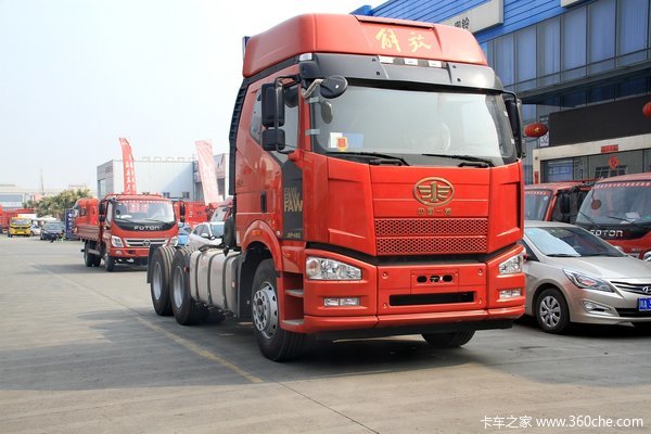

在国产车中配备AMT变速箱的车型市场份额已经开始变大,以解放为例,采取AMT变速箱的车型只比MT变速箱的车型价格贵一万多元。油耗方面也不必担心,经过多年的调教,AMT用户反映已经和MT手动挡变速箱车型基本持平,AMT带来的是更好的驾乘体验、更长的离合器使用寿命。

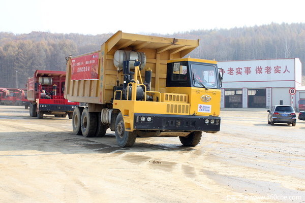

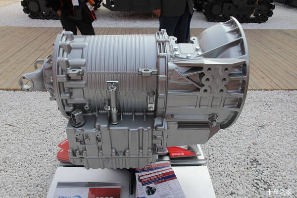

AT(Automatic Transmission)自动挡变速箱,其实严格意义上应该叫液力变矩器自动变速箱,AT变速箱在轿车应用比较多,但是在卡车用也有部分应用,比较出名的是美国艾里逊。由于AT变速箱采用了液力变矩器(液力耦合器)实现发动机与行星齿轮组软连接,可以缓冲发动机的动力冲击,搭配的行星齿轮的机械组根据变换传动比实现增减挡。AT变速箱比较适合用在路况复杂,需要频繁起步的工况。国内就有装载艾里逊AT的解放宽体自卸车,以满足该车在矿山路况的使用需要。
虽然AT变速箱能轻松面对频繁起步,承受比较大的发动机扭矩,但是AT变速箱也有缺点。由于发动机动力需要通过液力变矩器(液力耦合器)才能传递给齿轮组,使发动机动力会被白白消耗掉一部分,导致传动效率降低,所以相比手动变速箱会更费油一些。另外AT变速箱结构复杂,制造成本略高,目前只有美国艾里逊、德国福伊特、中国双特等少数厂家生产卡车AT变速箱。

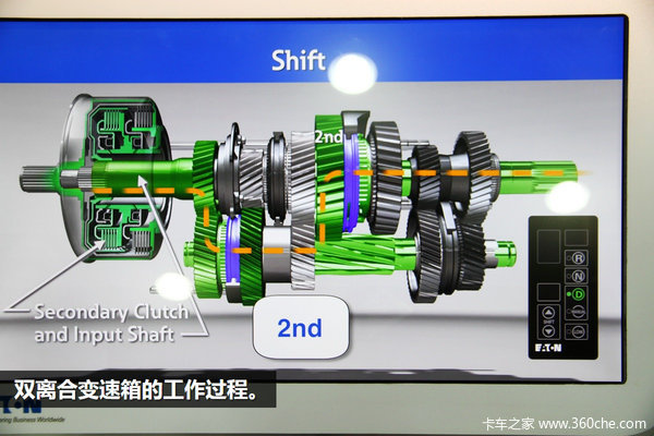

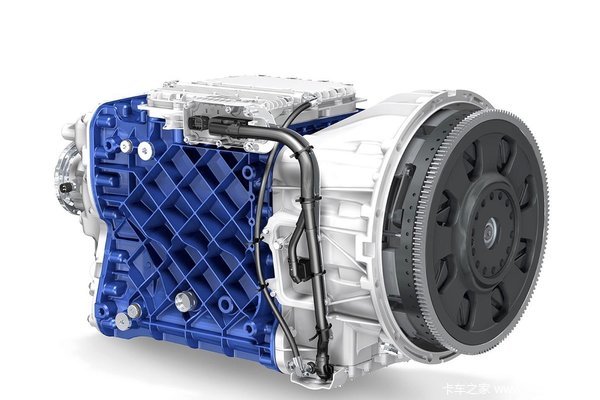

DCT(Dual Clutch Transmission)双离合变速箱目前被看做是最先进的机械式自动变速箱,其实本质与AMT变速箱是一样的,只不过它是通过两组离合器控制,基本上可以理解为AMT变速箱多了一套离合器。两个离合器交替工作,一个控制奇数档,另一个控制偶数档。预选档位提前咬合来缩短换挡时间,在理论上讲采用DCT双离合变速箱的车辆动力输出更好一些,实现动力输出的不间断,在爬坡的时候更加快速,能达到节油的目的。
由于DCT双离合变速箱对制造技术要求高、制造难度大、制造成本高,目前只有瑞典沃尔沃、日本三菱等少数几家推出了量产的变速箱应用在各自品牌的卡车上。DCT变速箱在卡车市场上很少见,多数是以技术储备的地位存在,如果要普及还有待各厂家努力降低生产成本,提高DCT变速箱的稳定性。
