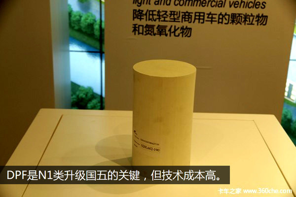

●  N1类国五标准DPF是关键 技术成本高
N1类车采用的是EGR+DPF+DOC的国五技术路线,EGR+DPF+DOC的技术路线,是通过EGR进行对发动机缸内清洁,提高燃油燃烧率减低NOx,再通过DOC和DPF对排气中颗粒物进行净化。除了发动机要改变结构添加EGR阀外,最为关键的技术是DPF系统。
国五没那么轻松 解读轻卡的2种技术路线
作为国五发动机的关键,DPF由PM采集装置、燃油喷射装置和控制系统组成。当DPF内的颗粒吸附量达到一定限值时,ECU就会开启燃油喷射系统向DPF喷射燃油,使DPF捕捉到的颗粒充分燃烧完成再生,这能够有效净化排气中70%-90%的颗粒,是净化柴油机颗粒物最有效、最直接的方法之一。但也存在这三大难点:
国五没那么轻松 解读轻卡的2种技术路线
1、DPF技术依赖国外
目前我国的DPF的生产都是和外企合作的,成本高。DPF标定技术主要掌握在国外公司手里。标定周期长、费用高、国内车型种类多等,对于国内企业来说都是压力。
2、DPF标定复杂
DPF技术路线标定工作非常复杂,需要整机台架标定与整车标定技术的集成与融合,柴油机本身燃烧、再生策略、排气温度热管理、机油稀释风险、碳载荷与系统背压关系标定、OBD标定等都是要突破的技术难点。这些技术在行业内都已经得到应用,但由于标定复杂,研发成本很高。
3、DPF需定期清洁或更换
不是装载了DPF就完事了,由于DPF在使用过程中的颗粒物逐渐增加会引起的发动机背压升高,导致发动机性能下降的情况。所以要定期除去DPF内沉积的颗粒物,恢复它的过滤性能,质量不高的需要定期更换。这就要产生额外的费用,而且DPF目前单次购买价格高,使用成本又将提高。
